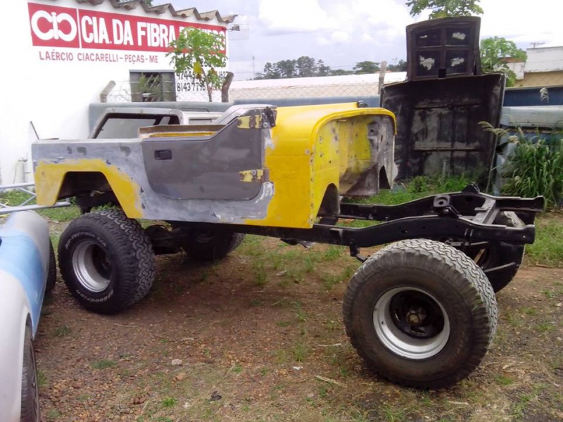

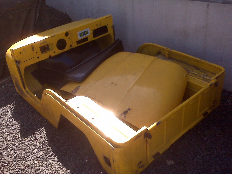

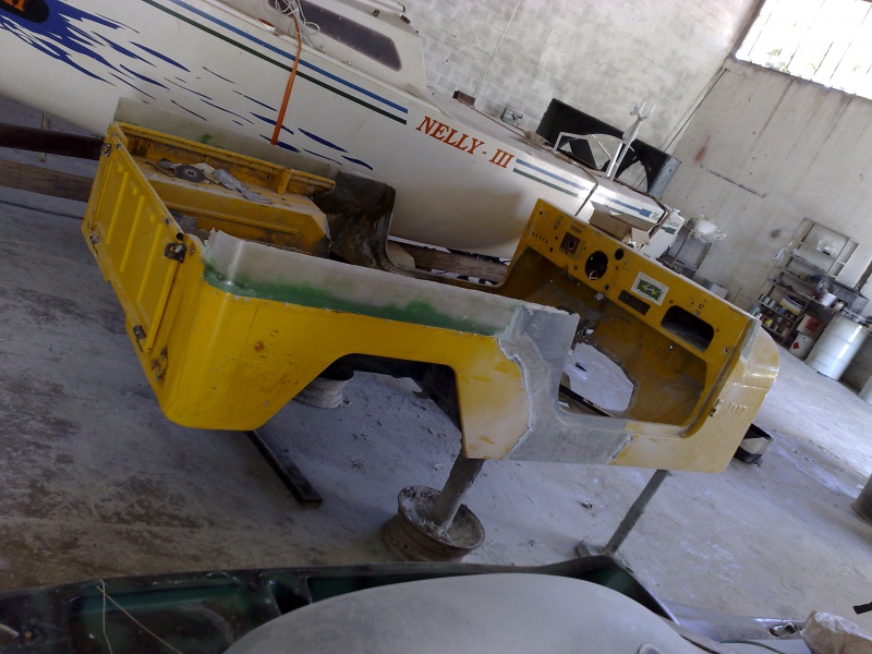

O meu mecanico( pirapora- mg) fez meu jeep o desmontando todo o jeep parafuso por parafuso, embora eu o tenha ajudado em boa parte do projeto e ficou top. O problema dele é que ele é funcionario publico e o tempo é muito reduzido demorando muito para a concretização do projeto. mas o cara faz o jeep como se fosse para ele. Meu projeto como foi 100% desmontagem demorou mais ou menos 1ano e 3 meses. Mas metade desta demora foram as poucas horas que meu mecanico podia dispor ao meu projeto e o restante foi pelos pedidos feitos pela internet com media de 15 dias para chegada das peças que a medido que se desmontava o carro ia aparecendo. Acho que devo ter economizado uns 5 mil reais em compraspela internet. Ate que eu achava algumas peças em Pirapora, mas com valores absurdos. Ontem , por exemplo, comprei para um amigo que esta reformando o Jeep dele aqui tambem ( não com meu mecanico) uma bomba dagua que estavam pedindo 440,00 e na net comprei para ele por 190,00. A mao de obra ficou por 5.000,00, mas ele fez a desmontagem integral do carro,lixou , reforçou. pintou o chassi. desmontou e pintou todo o motor, trocou peças internas, escapamento, soldas dos novos feixes de molas em SPOA, adapatação de amortecedores, adaptou a direção hidrualica, bancos, capota, instalação eletrica. Enfim... o cara fez tudo tudo tudo. Se eu tivesse lhe entregue 100% das peças de tudo que eu quizesse por no jeep acho que ele teria gasto uns 4 meses.Hoje ele esta com duas rurais ha 5 meses para reforma. mas os caras não levam as peças( ai é osso). Ah! o meu jeep é o do fundo. Ali é meu bolo de meu aniversario ontem 4x4 anos. rsrsrsrsrsrs Minha esposa é 10! kkkkkkk
