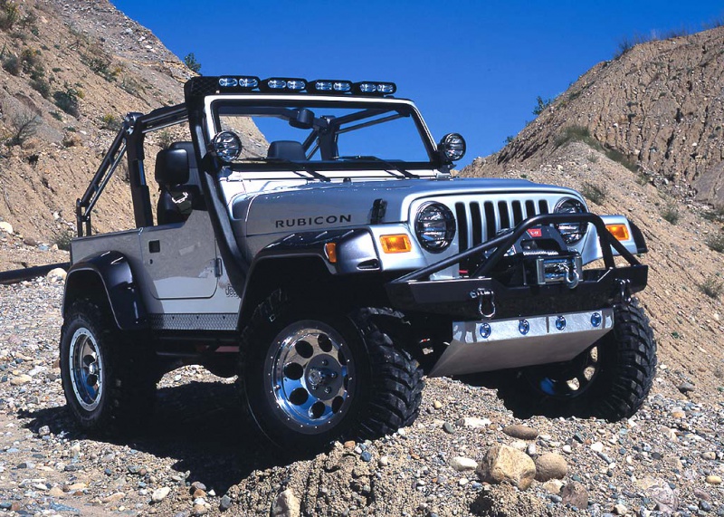

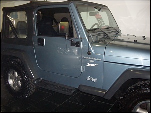

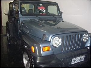

    Minha opnião: Se vc ainda vai comprar o CJ, tem esta restrição fisica, é melhor somar coisas na calculadora, pq desde a aquisição do Cj+ cambio automatico da Hilux+ mão de obra+ risco de quebras até o acerto da adaptação= poucos reais abaixo de um Jeep Wrangler 4.0, V6, ano 2008 , automatico, e que lembra demais os CJ, e que vc encontra entre 40 e 45 mil Dilmas. Agora se não abre mão da nostalgia de um Cj...O meu CJ que peguei original, com bom motor 4cc, ja se foram uns 15 a 17 pilas, fora o preço do carro que paguei 15 paus+ 2 de frete. As vezes não fazemos contas de coisicas pequenas como uma cebolinha, uma valvula termostatica, um jogo de parafusos novos, um par de cintos de segurança... são coisicas que custam de 25 a 70 reais, que somadas dão uma graninha boa. Imagina uma flange para adaptação de uma caixa sofisticada desta e mais o seu ca$amento com este mecanico que fará a adaptação. Tambem não acho que deve ser um bicho de 7 cabeças. Na minha "achologia" talvez seria melhor ja pegar um troço pronto e trabalhar num body lift, num parachoque bacana com um guincho de confiança e tal.
