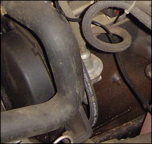

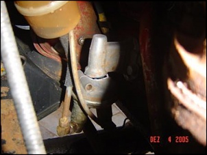

    Alô pessoal,
    Na trilha o corpo da bomba de gasolina do meu CJ5 foi quebrado pelo braço de articulação da direção. Verifiquei que o braço fica muito perto da bomba quando esterço para esquerda, e possivelmente nas deformações do chassi ao passar por fortes erosões deve ter encostado e quebrado o corpo da bomba. Agora que terei que substituí-la por uma nova, terei que mudar de modelo de bomba ou entortar o braço para eliminará este defeito? Meu Jeep está original com motor BF 161 com exceção das rodas, pneus, jumelos e calços de 2".

    Essa sua bomba de gasolina nao esta montada de cabeça pra baixo?
    A minha está ao contrario da sua...a entrada e saída ficam para cima.
    se vc inverter, terá mais espaço ali.....

    pela foto essa bomba é do motor 4cil.....a original willys é mais baixa e maior diametro....

    Fabiano e Fontana,
    O assento da bomba no bloco do motor e assimétrico e é igual a o da bomba, então não têm como colocar invertida a posição, comprei na Donatti uma bomba "Carter" nova para motor seis cilindros e é igual a da foto e na embalagem está descrito que é.

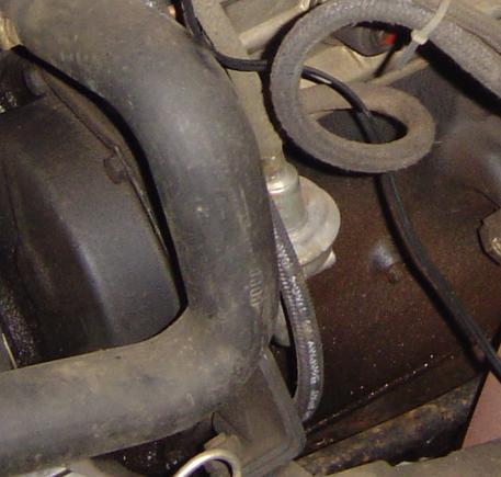

    Fala Hugo!
    Estranho..a que eu comprei é para motor 6cl. mas funciona legal no motor 4cl Hurricane do meu jeep... deve esxitir outros modelos
    Veja a foto....veja como a barra de direção passa longe da bomba...

    bom oq eu falei é q essa bomba parecia com a do motor OHC 4cil...uma vez eu coloquei uma num motor 6cil mas a haste é mais comprida e torta, dai ficou batendo, dai não deu certo...mas funcionou...
    se bem q hj existem varios modelos externos dessas bombas....e é por isso q eu prefiro usar eletrica, custa a mesma coisa e não incomoda.....hehehehe...
