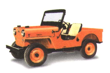

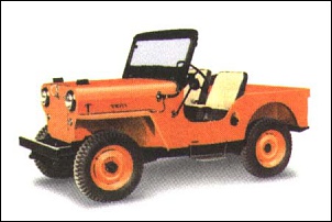

    E aí Digo
    O CJ3A, é aquele com motor Continental 4c, esse motor é aquele q vai as velas em cima do cabeçote. Esse modelo é muito parecido com o M38.
    Já o CJ3B é o famoso "Cara-de-Cavalo", recebeu esse nome por causa da sua frente e o cofre do motor ser mais alto, para receber um motor mais novo, q na época foi o Hurricane 4c, um pouco mais moderno
    Agora já dá para diferir um do outro

    Digo,
    Apenas complementando o que o Thiago disse:
