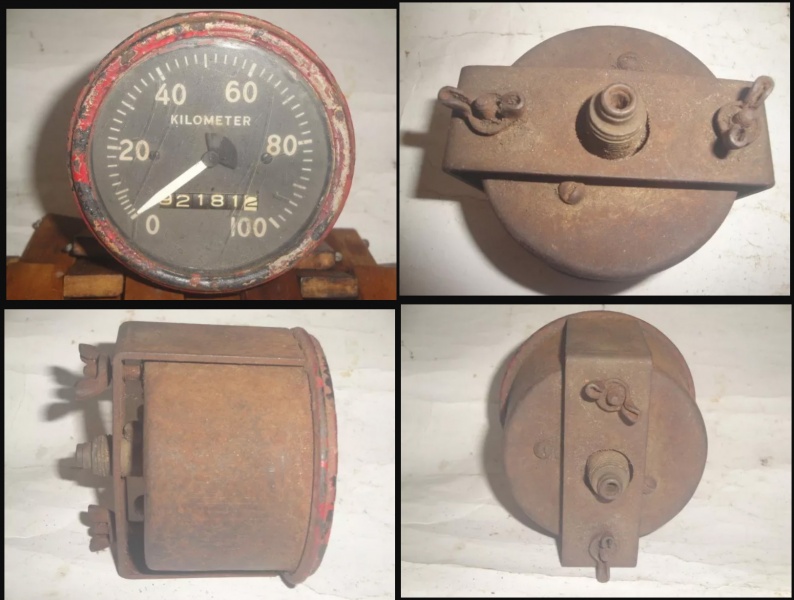

Meu velocimetro original está irrecuperável, faltam peças vitais para o funcionamento.
Por muita sorte encontre um em mal estado a venda no Mercado Livre.
Recebí nesta sexta feira, Já trabalhei nele e ví que tem tudo que precisa para reconstrução e restauração completa.
Olha só o estado que ele estava.
Anexo 561510
Breve vou postando as fotos dos detalhes da montagem.

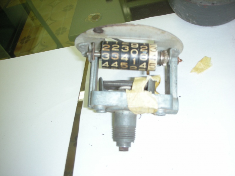

Desmontagem geral:-
Anexo 561511

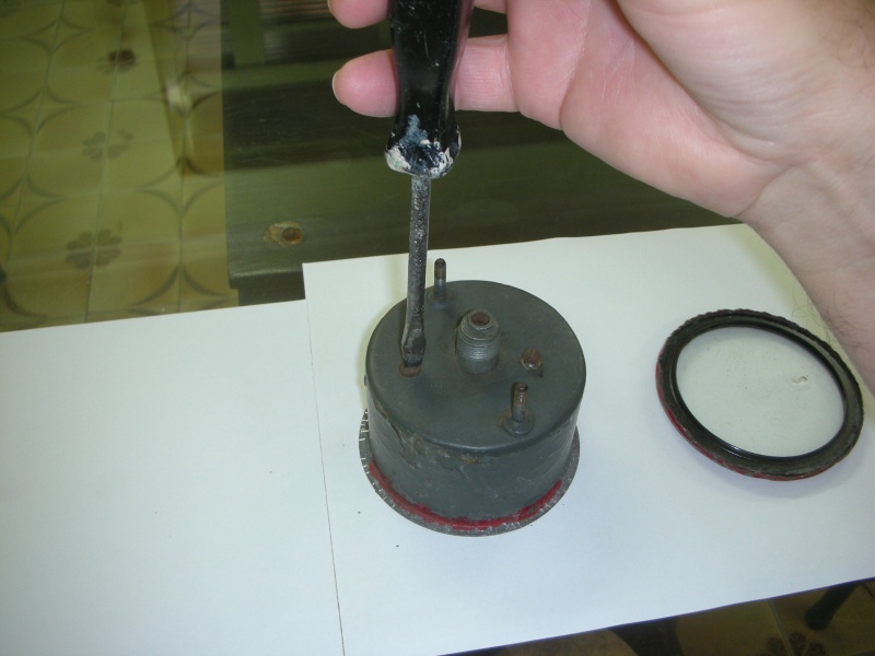

Abrindo velocimetro eu uso uma braçadeira para evitar de deformar o aro.
Anexo 561512
Anexo 561513
Podem notar que ele esta bem ruim.
Serviços no velocimetro doador:-

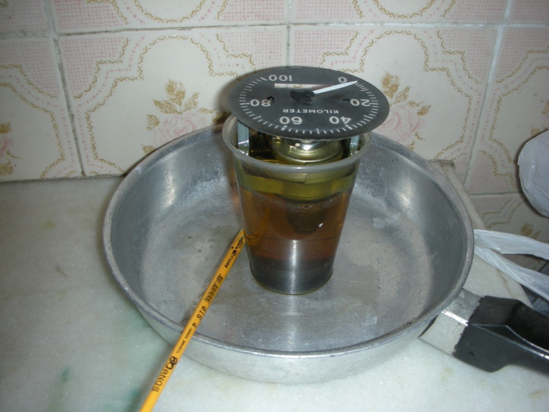

-Desmontagem e limpeza (deixei a parte debaixo dele de molho no querosene;
- Limpeza e lubrificação geral;
- Substituição:- mostrador, vidro e aro externo.
- Ajustei a KM para 99998,2! não zerei? Porque só daqui a 10 mil km eu saberia se o último digito está funcionando, deste jeito após andar 1,8 km, se nada estiver errado todos os números andam!
- Testei com o cabo e a furadeira, deu ótimo resultado;
- Conectei no jeep e andei comparando com GPS resultados dentro do esperado;
-Montagem e instalação final;
Só falta o teste de longa duração.
Anexo 561514
Querosene, só na parte de baixo;

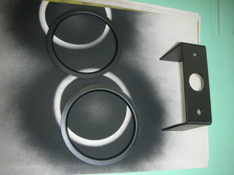

Anexo 561515
pintura dos aros internos (para montagem escolhi o melhor)
Anexo 561516
Pintura do aro externo
Anexo 561517
Reparem que dentro do aro externo tem uma junta de cortiça;
