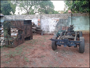

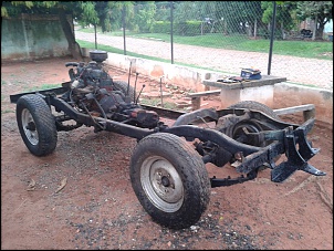

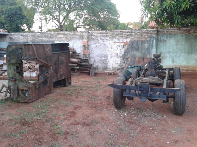

    atualmente o meu jipe tem nova embreagem e freios, estou renovando sistema endereço ágora.
    completamente desarmado do Corpo, para trabalhar melhor
    Eu vou estar relatando processo.
    Obrigado. -

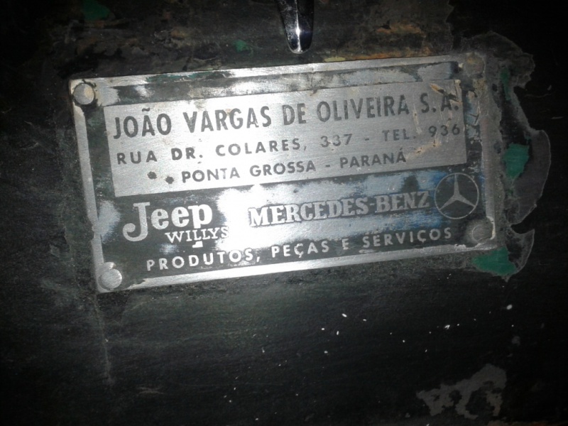

    Quero compartilhar com vocês as placas de identificação do meu jeep
    poderia me dizer em que ano é o meu jipe?
    as placas são diferentes do que aqueles feitos de '62 jipe
    e tem a numeração chassi lado.

    Paulo , não tem documento?

    Ia perguntar a mesma coisa depois que vi a plaquinha com a origem do CJ.

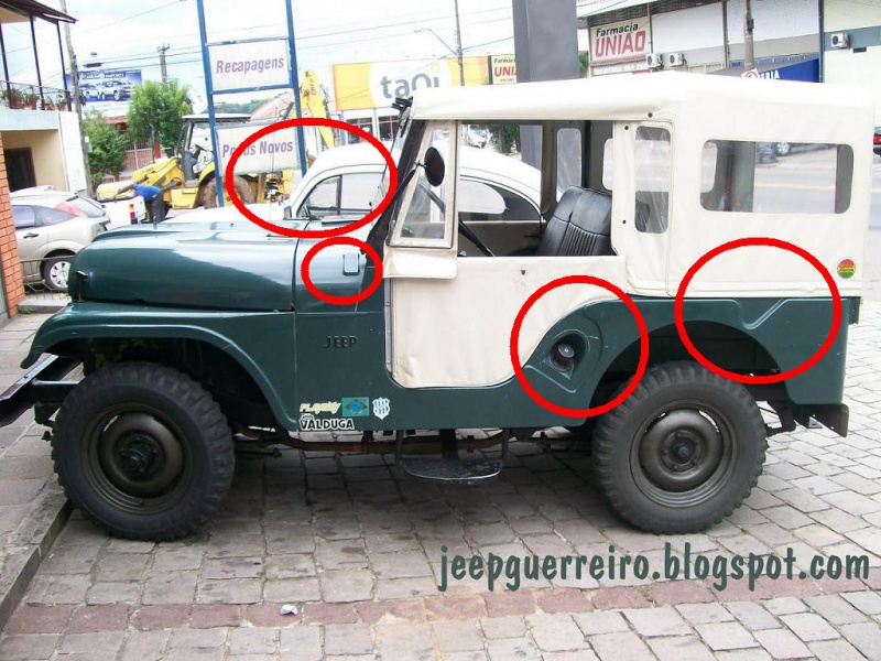

    Deve ser 1959, o acabamento da caixa de roda traseira redonda é anterior a 1960.

    Tenho entendido que a caixa é roda traseira é hasta a 19'61
    olhar a publicação
    JEEP 1958 HURRICANE 4CC O PRIMEIROS IMPORTADOS EN BRASIL
    dice JEEP UNIVERSAL 1961

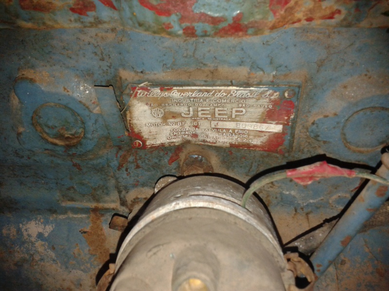

    Eu também achei o jipe cj5 b6
    placas de identificação é igual a minha, mas no diz cj5 b6 so serie cj5
    meu jipe​​, se tem documentos
    Eu também só tem que registrar-se como um veículo para colecionadores

    Coloca o nº do chassis para que possamos tentar recuperar alguma informação nos sistemas do DENATRAN/RENAVAN.

    Os cjs podem ser identificados pelos numeros que existem nas plaquetas.
    dá uma olhada aqui nesse site.
    Jeep Guerreiro - Utilitários Willys e a mecanização militar brasileira: Identificação Willys 1957-1969
    Abraço....

    Tudo indica que seu jeep será 1958
    e seu chassi talvez tem sido marcado em 1960.

    1958 sei que não é pois o dele não tem aquele detalhe na lata, acima da roda traseira, como já demonstrado nas fotos e também a caixa da bateria no curvão, a frente do quadro de parabrisa...
