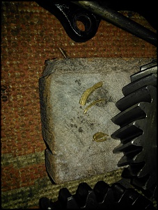

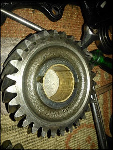

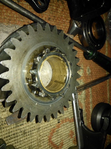

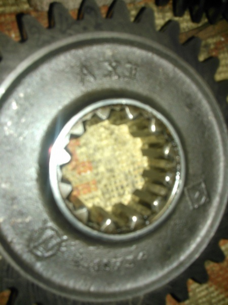

    Desmontei o eixo entalhado da reduzida e me deparei com a seguinte situação, uma folga bem grande quando as duas engrenagens estão acopladas e o que parece ser uma bucha de bronze na engrenagem esta toda esmigalhada inclusive tinha pedaços de metal dessa bucha por todo o lado !
    vou postar fotos !
    Wagner
