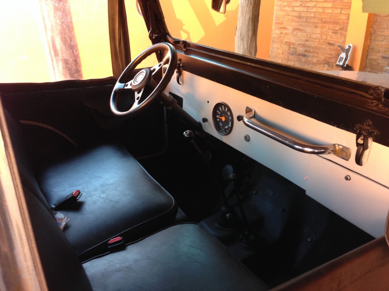

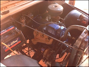

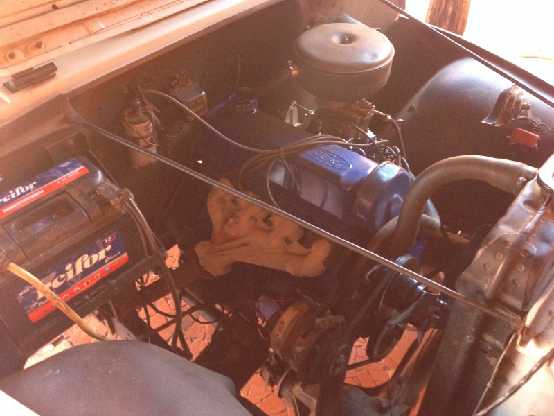

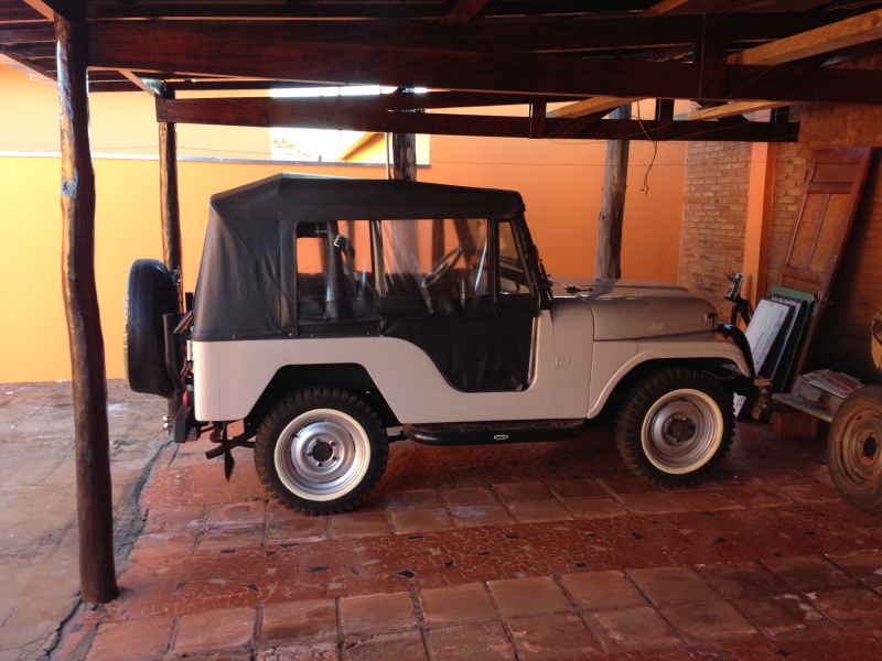

    Duvidas quanto a orginalidade-image-1.jpgDuvidas quanto a orginalidade-image-2.jpgDuvidas quanto a orginalidade-image11.jpgDuvidas quanto a orginalidade-image.jpg

    É isso mesmo: ford ohc 4 cc de 4 marchas. É um bom motor, não há dúvidas e parece estar zerado o jeep todo.
    Show a viatura, meus parabéns.

    Jean como dito acima, motor ford ohc, também conhecido como ford geórgia, amado por uns e odiado por outros, eu gosto bastante desse motor, porém o volante não é original de jeep nenhum ok? o volante de três raios original é bem maior e diferente.
    Ah a capota também não é original.

    O volante não é, por isso minha duvida, se o de 2 ou 3 raios.
    A capota já estava com ele, nem compensa mexer, ta novinha.

    O motor é o Ford OHC, ou Ford Georgea. É fácil saber que não pode ser original do Jeep 1967, porque a Ford somente comprou a Willys no final de 1968, além disso, permaneceu com o motor BF 161 (6 cilindros) até 1975. Somente em 1976 substituiu o velho BF pelo então moderníssimo OHC. (comando de válvulas no cabeçote e fluxo cruzado)
    O volante também não é o original. O modelo que está nele é o Carrera, fabricado pela Walrod.
    Os modelos originais são o de 3 raios e, posteriormente o de 2 raios.
    De qualquer maneira o Jeep está top. Parabéns! Eu não mexeria em nada nele.
