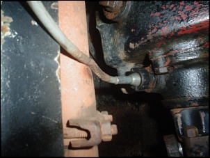

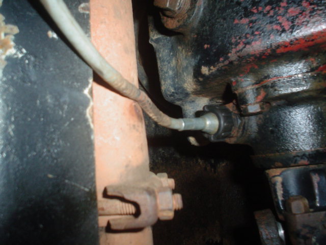

    Pessoal, mudei a saida do escapamento do meu jeep fazendo ele passando ao lado do cambio entre o chassis.
    Porém o cabo de velocímetro está encostando nele.
    Pretendo comprar um Toten e ligar lá, mas queria fazer algo que não desse mais problema.
    Pensei em pegar um cabo original, trocar a ponta para que ele não saia reto, mas sim já fazendo uma curva para baixo assim desviaria do escape.
    Alguém já teve esse tipo de problema?
    Como resolveu?? tem como mudar o cabo de velocímetro!??
    Valeu!

    1- escapamento na posição em que está esquentará demais o assoalho.
    2- escapamento perto demais da cx de transferência : super-aquecerá o óleo.
    3- o cabo do velocímetro já era.
    4- a longarina direita sofrerá fadiga térmica.
    ou seja:
    tira o escapamento daí.

    Bom, se for só prá resolver o problema do cabo é fácil simples e rápido
    Arranja um pedaço de tubo de borracha ou silicone e coloca em volta do cabo.
    Fiz isso no meu cabo de embreagem e resolveu, encosta no escapamento mas não derrete.
    Só que tem que ser borracha das boa (mangueira hidráulica ou silicone)

    Então.. Entendi os problemas que isso pode acarretar, mas lembro quando fiz isso eu cheguei a ver em outros carros e questionei sobre o caso de esquentar muito o cambio...
    Teria algo que pudesse colocar lá para não esquentar muito o cambio!?
    aquela manda acrilia resolveria!?
    outra coisa, andei dando uma fuçada nos manuais do jeep e vejam só, o cano passa do lado do cambio(só que do outro lado) por cima da longarina também.
    Agora não vou poder alterar o escapamento...
    conferi se a tinta do chassis tinha saido onde ele está próximo, mas está ok. seria pq ele é de inox!? tem alguma vantagem nisso?
    Sobre a borracha( Mattheus) , acho que vou adotar essa solução mais pratica e menos cu$tosa inicialmente.
    Penso num futuro não muito distante trocar o meu motor, aí aproveito e faço tudo novamente...
    Valeu
