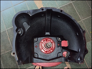

    Olá amigos.
    Tenho uma caixa seca guardada há tempos e sempre achei que serviria no meu jipe com motor Bf 161 - 6 cil. c/ câmbio 4 marchas.
    Mas hoje reparando melhor , vi que a que está instalada nele é diferente.
    Saberiam me dizer se é do Maverick , do Jeep Ford com motor 4 cil , Willys com câmbio 3 marchas , ou de que é essa caixa??
    Agradeço a ajuda.
    Valmir.

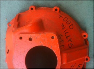

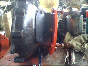

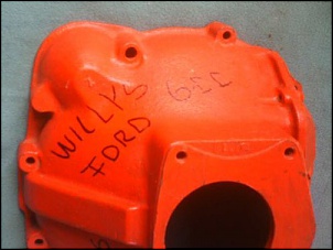

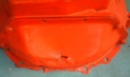

    Olá amigo tuna.
    Obrigado pela ajuda,mas continuo com a dúvida pois a minha caixa seca que está no meu jipe é igual a das fotos anexas.Repare que essa das fotos tem uma lata tipo meia lua que dá pra ver o disco de embreagem e a outra (foto do ínício do tópico) é totalmente fechada.Não sei se tem vários modelos usados em Jeep com motor 6cc. ou câmbios diferentes,ou é de outro veículo.
    abç;

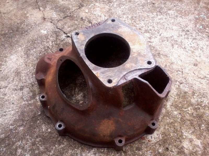

    Eu tenho duas capa secas do BF, uma é muito semelhante a do primeiro post (sem a meia lua e com uma abertura na parte de cima), e a outra semelhante a do segundo poste.
    Acho q elas variam dependendo do ano de fabricação. pode ver q na minha tem um furo redondo no fundo, ja no seu é do lado, talvez pra passar o cabo de embreagem ou o garfo de embreagem.
    Não tenho fotos da outra capa, mas ela é muito parecida, se não for igual! Ela ta na oficina, se eu tiraria essa duvida agora mesmo, mas assim q puder tiro fotos!

    Achei uma foto aki, porem sem muitos detalhes.
    Da pra ver a abertura da parte de cima.

    Xibiu a caixa do meu Jeep é igual a foto do primeiro post, inclusive estava sem a tampa naquele furo ovalizado, tive de fazer uma tampa, o meu é BF 161 3 marchas 1º seca.

    Esta caixa é a do Maverick 6 cilindros.... Nela tem um birro da embreagem. onde apoia o garfo da embreagem... Se usar o garfo e o cubo do rolamento da embreagem do maverick 6 cilindros dá para eliminar o eixo de controle.. fazendo a ligação pedaleira suspensa a cabo direto no garfo.......
    abçs
    Em tempo dá para usar em todos os willys 6 cilindros...

    Vc faz trilha com esse jeep? Ja entrou agua/barro por esses furos abaixo e acima (caso nao esteja com a tampa) do cabo da embreagem? Nao estraga a embreagem?
    Parece a capa seca das F100 4 marchas. Um conhecido estava com uma muito parecida e era da F100 dele. É muito parecida com a 3 marchas do BF161
