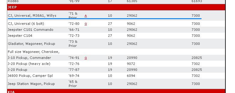

    Pretendo trocar em breve a roda livre do meu CJ, que é automática e funciona perfeitamente, por uma manual.
    Agora em janeiro um amigo vai pros EUA e eu queria aproveitar a oportunidade e pedir pra ele trazer uma roda livre WARN de lá.
    A minha dúvida é, existe uma roda livre Warn pro nosso CJ-5? Se sim, qual modelo seria?
    Pesquisando no site da Warn tem o seguinte catálogo.
    Seria esse primeiro modelo?
    Modelo 29062, de 10 estrias?
    Meu jeep é um Ford 1973, e não sei quantas estrias são.

    É essa mesmo... 10 estrias e pra linha willys... não tem errada!!! Mas por via das dúvidas só pede pra ele conferir quando receber, já que vai comprar em mãos... 10 estrias no fresado e seis parafusos de fixação!!!
    Forte abraço e boa sorte na compra!!!

    É essa mesmo!

    Aí é que está a dúvida Pablo!
    Na segunda linha, outro modelo, fala sobre os 6 parafusos (6 bolt), porém são 27 estrias.
    E na primeira linha não diz quantos parafusos são.

    Elias, é essa mesmo vai com fé compadre:
    http://www.ebay.com/itm/WARN-29062-4...-/271314561799
    beleza?
