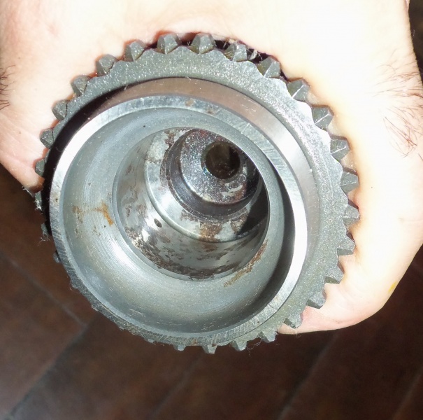

    Bem pessoal....aguardando ansiosamente a chegada das peças para iniciar a montagem da caixa..e eis que me chega da referida loja que comprei as peças...o eixo piloto...com sinais de corrosão justamente na parte em que faz-se a conexão com o eixo entalhado...e agora...troco o monto assim mesmo???
    Peça veio de São Paulo para Minas...por transportadora..nem 2 dias úteis até minha casa...mas a surpresa não foi das melhores....Anexo 446408
    Do jeito que está na foto, já está limpo com uma estopa e óleo de caixa...mas mesmo assim ficou desta forma...vale a pena montar????
    Ou esperar uma possível troca?
