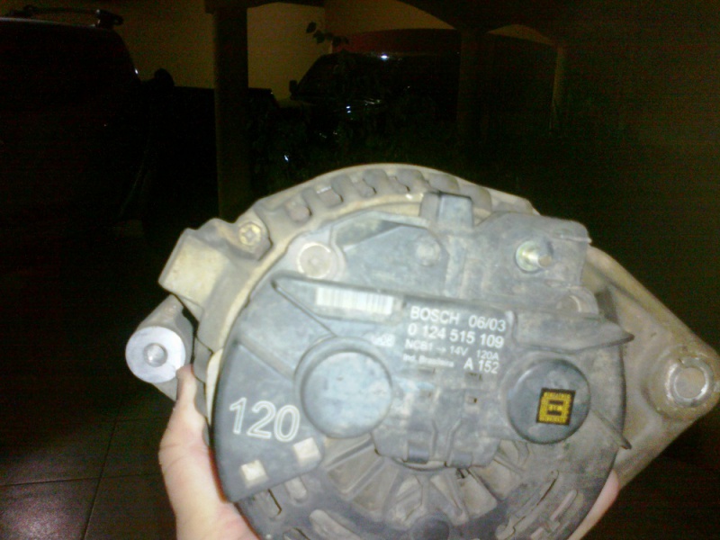

    POPEYE MIT
    1 Anexo(s)
    chegou meu alternador de 120 A. loja honesta !!!
    Anexo 440946
  • 27/11/2013, 11:29
    Ander Som
    Postado originalmente por POPEYE MIT Ver Post
    Anexo 440946
    Legal POPEYE MIT !
    Que bom, vou ligar pro cara pra ver se tem mais um.
    Valeu !
