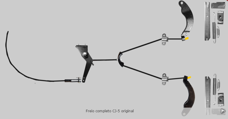

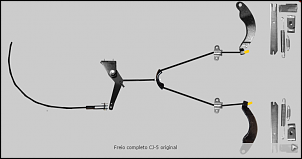

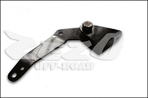

    Freio de Estacionamento do Cj 5
    Boa tarde pessoal!
    Meu velho tem um Cj5 todo (ou quase todo) original, porém está faltando o freio de estacionamento. Dei uma boa olhada pelo jeep, mas não achei nada que parecesse ser do freio de estacionamento, além dessa alavanca, que está na parte central do painel do jeep. Dando uma olhada pela internet, achei um kit de freio de estacionamento para o jipão, mas fiquei com algumas dúvidas. Neste sistema, parece que essa alavanca deveria estar do lado de fora do jeep, ali perto do equalizador, certo? Além disso, qual peça é colocada na ponta livre do cabo de freio?
    Abraços!
    Renan

    10
    Renan,
    A alavanca que você diz é a que puxa para ativar o freio de estacionamento? Porque a alavanca da foto não fica dentro mas embaixo do jeep, perto do equalizador como consta na foto do kit mesmo. A alavanca de puxar é esta:
    http://mlb-s2-p.mlstatic.com/alavanc...764_8576-O.jpg
    e a posição dela fica ali à esquerda do volante embaixo do painel
    http://www.4x4brasil.com.br/forum/at...-flair-017.jpg

    [QUOTE=renan909;2279732]Boa tarde pessoal!
    Abraços!
    Renan[/QUOTE
    Comprei semana passada o kit vendido pela paulista,https://www.paulistavirtual.com.br/c...-original.html, na ponta do cabo falta a alavanca de acionamentohttps://www.paulistavirtual.com.br/alavanca-freio-m-o-jeep-willys-cj-5.html.
    No meu caso estou adaptando o freio no pé, com o pedal da f75, ou pampa. Não quis gastar com a alavanca já que ganhei o pedal.
    O kit da Paulista vem completo, as molas e travas dos patins não são necessarias.
