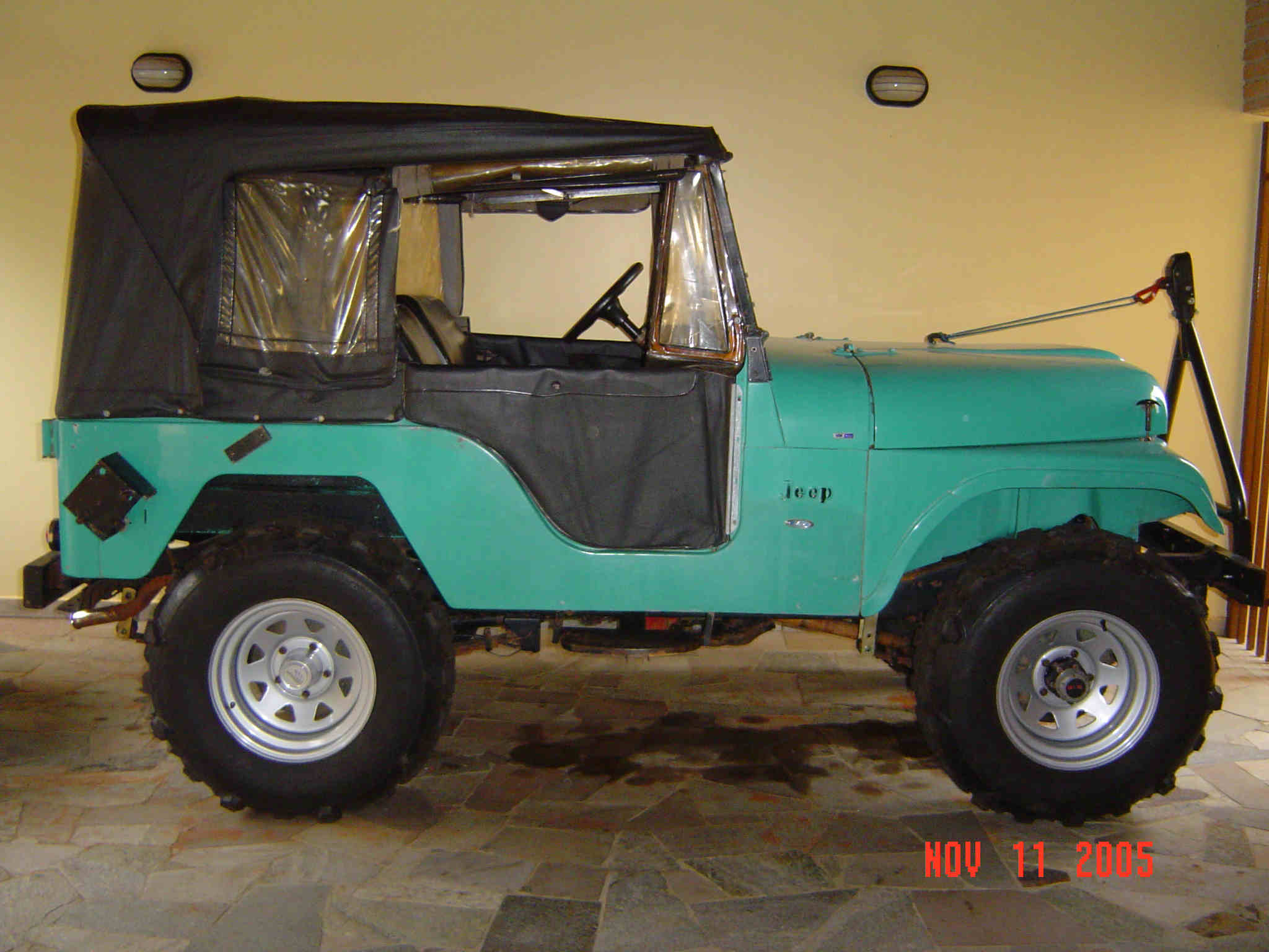

    Para pneus 7.50x16 pensa em rodas 16"x7" com off-set (-)25 mm. No meu jeguinho com rodas originais os pneus 7.00x16 pegavam na parte interna da lataria, para os 3K 265x75x16 por terem gomos nas laterais comprei rodas Mangels 16x8 com off-set (-) 25 mm e ficou muito bom.
    Miniaturas de Anexos Miniaturas de Anexos Alargador de Roda-jeguinho_154.jpg
