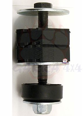

    Adquiri recentemente jogo de suspensão (Toyota c/ jumelo alto), rodas e pneus novos (Argentinos 7.50 x 16). Desde então, tenho pesquisado aqui no fórum e lido muito sobre a questão dos calços de carroceria para fazer o bodylift e como esse tópico rende longas listas de posts aqui, com opiniões das mais controversas, então ainda não consegui chegar a uma conlcusão sobre o que seria melhor fazer. Como já li de tudo aqui, gente que usa coxins de outros veículos, outros que usam pedaços de pneus, tarugos, rodas de skate, formas de fazer sanduíche, etc, então comecei a pesquisar opções de kits de calços importados para trazer de fora e encontrei vários kits em sites americanos que parecem ser muito interessantes. (Se alguém tiver interesse em ver como são esses kits, eu posso postar as fotos aqui)
    Porém como não sei qual kit escolher, justamente porque nunca precisei remover a carroceria do meu jeep e portanto não tenho ainda uma noção clara de como os calços devem ser devidamente colocados, continuo ainda perdido a respeito do que fazer.
    Desisti da idéia desses kits de calço de PU amarelo, depois que vi que a carroceria do CJ5 de um amigo que está usando, trincou.
    Navegando no site de uma loja de peças e acessórios, acabei encontrando por acaso esse Kit de Calços Modular em Borracha Termoplástica (Santoprene) para CJ5 (fotos anexadas no post), que até então não conhecia e que me pareceu ser bem interessante pelo fato de que essa borracha parece ser bem mais flexível do que o PU e com uma alta durabilidade (pois pesquisei a respeito do material).
    Sendo assim, gostaria de saber se há algum colega no fórum que já esteja fazendo uso do tal kit e o que tem a dizer a respeito. Ressaltando que opiniões de usuários que não estejam fazendo uso, também serão muito bem vindas.
    Antes que alguém me pergunte, não faço trilhas com a viatura.
    OBS: Busco por um kit de calços que não comprometa a carroceria do jeep, deixe o jeep macio e silencioso.
    Obrigado e abraço a todos!

    Uso em meu Jeep os calços da TOPKITS , calços em neoprene, comprei à uns 4 anos, pelo que sei a Topkits não faz mais esses calços. Mas se a Garra esta vendendo, e eu já comprei outros produtos com eles, pode confiar , mas veja se eles não vendem umas borrachas espaçadoras à vulso (separados) , aí vc pode levantar do jeito que gostar...

    Os topkit não são fabricados já há um bom tempo, muita gente que tem topkit no jipe elogia muito, eram fabricados com neoprene de alta compressão, desses que são usados em juntas de pontes.
    Há muito se aguarda alguém que fabrique novamente calços com esse material
    Esses aí são parecidos com os topkit, principalmente no formato e na forma. Será que o material é semelhante?

    Pois é colegas, esse Topkits parecia ser uma excelente opção, pois até hoje só vi elogios de quem tem o kit instalado no jeep, mas infelizmente não consegui encontrá-lo para comprar em nenhum site. A Gama ainda tem ele cadastrado no site, mas liguei lá e falei com o vendedor que me informou que não serão repostos em estoque, pois não são mais fabricados.
    Eu encontrei vários kits de calços em sites gringos, que parecem ser interessantes, pois são feitos em outros materiais que parecem ser uma borracha de alta densidade ou mesmo nessa borracha termoplástica e não em PU, porém como não nunca vi como são instalado esses kits, fico com medo de comprar o kit errado e não servir.

    Eu estive vendo estes kit tb...achei meio caro mas se são bons, talvez, valha a pena.
    No próprio site da Gama, salvo engano da minha parte, tem estas peças de "borracha" avulsas para caso vc. queira levantar a carroceria.

    Claudio ,uso no meu jeep há anos o da Top Kits (neoprene) mas não são mais fabricados ,nem similar eu ví mais .

    Durante os últimos 40 anos já usei na carrocerria de tudo que se encontra fácil que dá para cortar e furar, exemplo camera de ar, pneu, chinelo Havaianas, couro, arruelas metálicas, porcas largas, e borrachas firmes.
    Aprendí que o problema não é só o material e sim o quanto de altura ele pode suportar, algumas borrachas com 15mm de espessura duraram 20 anos, mas com 25 mm não durou nem 5 anos!
    Enfim olhando para o funcionamento do conjunto a gente percebe que ele foi feito para trabalhar com a altura original, e com os calços originais, que formam um conjunto pouco flexivel.
    Daí que se voce elevar para 50mm a borracha tem que ser exponencialmente mais resistente! E também não pode ser muito flexivel porque vai danificar os apoios que foram feitos para receber a carga distribuída com aquela uniformidade.
    Enfim se eu fosse elevar a minha carroceria eu utilizaria calços similares aos originais e junto para completar a altura desejada montaria com espaçadores sólidos, exemplo duas arruelas medindo 3 a 4mm de espessura entre-meio com um corte de tubo também com a parede grossa.
