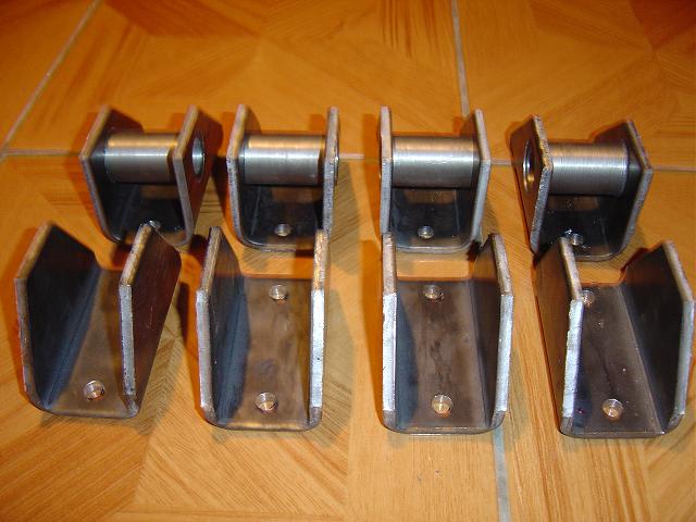

    Mandei fazer novos suportes dos jumelos e os fixos da mola (vejam fotos)
    Tenho duvidas quanto as buchas que vão no suporte dos jumelos... no meu jeep tinha buchas de ferro (ou bronze nao sei), sei que tem bucha de PU..encontrei buchas de borracha!
    Alguém sabe me dizer de as buchas de borracha aguentam bem? ou devo continuar com as antigas de material duro....

    Pois é... eu comprei algumas buchas de borracha, mas nao levei fé nelas....
    Acredito q a melhor opção é fazer de PU, mas eu nem sabia q tinha especificação do material PU.... se alguém puder me ajudar quanto ao tipo de material que posso utilizar....
