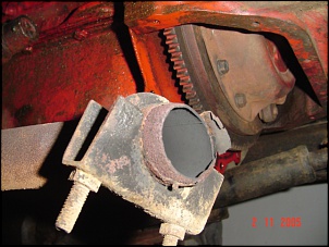

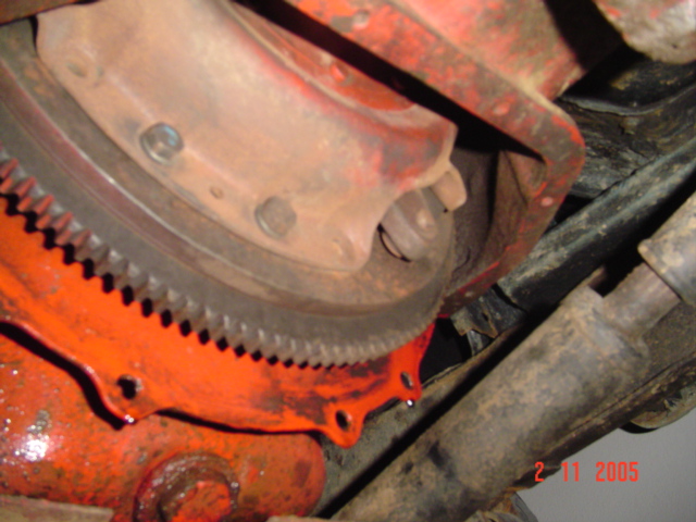

    Desculpem minha ignorância e inexperiência em Jeep. ....mas observei algumas discussões sobre vedação da embreagem, caixa seca, etc.......
    pois bem, dando uma verificada po baixo da viatura, notei que o volante/embreagem estava exposto conforme fotos....inclusive observei que existe alguns pontos de fixação o que subentendo ter tido alguma proteção.........
    Diante do exposto, pergunto: Existe alguma capa de proteção para esta área exposta
    Agradeço a ajuda de todos

    Neste lugar tem uma proteção sim ...uma tampa metalica.
    Não sei se nas fotos do meu album tem alguma foto deste lugar específico, mas veja em outros jeeps que este lugar é tampado sim.

    No seu caso vc. está com a caixa seca do Opala, é a tampa da caixa seca!!!

    Esta tampa é a mesma para motor Opala e câmbio Clark (4 marchas)? No meu também tem umas cavernas nestá área.
    Para o meu caso, meu motor é o BF 161 , 6 cilindros original com câmbio de 04 marchas conforme as fotos postadas.........Qual seria o nome da peça? Tampa da caixa seca para motor 6 cilindros?????............

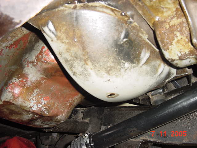

    Alexandre:
    O nome que conheço é esse mesmo: tampa da caixa seca. Estou anexando uma foto da tampa q tem na minha viatura,no caso, um motor GM 6cc e caixa seca da C-10. Dá para teres uma ideia de como é a tampa. No BF deve ser parecida, ok?
    Sds,
    Andre
