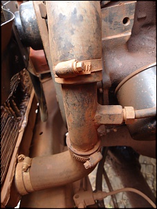

    Marcio, é um daqueles manometros "mecânicos", não é "elétrico".
    Bem, tirei fotos do que um dos conhecidos aqui fez. Na verdade ele adaptou em outro lugar, não colocou onde fica originalmente, no cabeçote. Mas, segundo ele, caso queiram substituir o sensor de temperatura original, pode ser usado do AP que serve direitinho, assim como o do óleo, também serve o do AP.

    nessas fotos ai o de oleo de AP serviu pq tá com adaptador de rosca, no meu num lembro do que foi, acho qeu de fiesta, mas num tenho certeza, e esse ai na mangueira vai dar diferença, temperatura se mede no cabeçote que é onde o bicho pega. lá embaixo na mangueira com certeza tá bem mais frio que n cabeçote ai pode induzir ao erro.
    Igual ao pessoal que coloca o cebolão de radiador na mangueira na saida da bomba e dá problema, pq o correto é na base do radiador.

    E aí Dodger, firmeza? Foi o que disse pra esse conhecido, que o sensor instalado ali enganaria e o motor pareceria estar mais frio do que de fato está, mas...
    ...diante dos argumentos desse camarada, cheguei a uma conclusão: "teimoso é quem teima com o teimoso", então preferi não discutir com ele... hehehehe... cada um que seja feliz com a sua gambi... kkkkk
