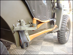

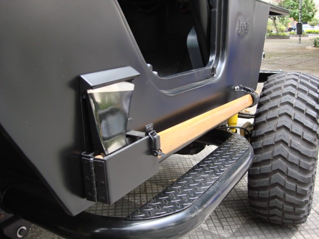

    Machado e Pá
    Boa noite sirdkt,
    Nao entendi a parte de "
    eu precisaria ter o rebaixo para o cj5". Tipo olha essa foto -veiculox4_13_23g.jpg
    Ja no cJ3 tem esse rebaixo -veiculox4_16_31g.jpg.
    Até mais

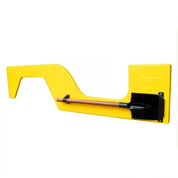

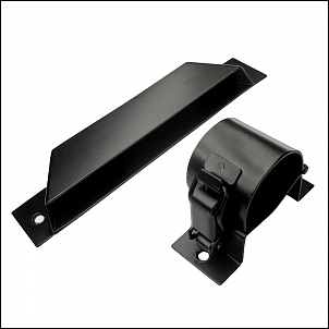

    sirdkt blz?
    Então encontrei alguns a venda, porem nao sei se interessa para compra , porem vai servir de base para sua fabricação!
    Esses podem ser encontrados na Gama 4x4 e Oxford.
    A fabricação parece simples, é como se fosse uma abraçadeira tipo essa da foto (abraçadeira da coluna de direção) para segurar as extremidades dos cabos tanto da pá quando do machado. Já as outras parte são feita com metal dobrado feito sobe medida, conforme o tamanho do machado/pá, em si não sei muitos detalhes do trabalho com o manoseio dos metais, mas creio qualquer serralheiro de conta de fazer o serviço!
    ai vai mais algumas outras ideias
    Abraços espero ter ajudado!
