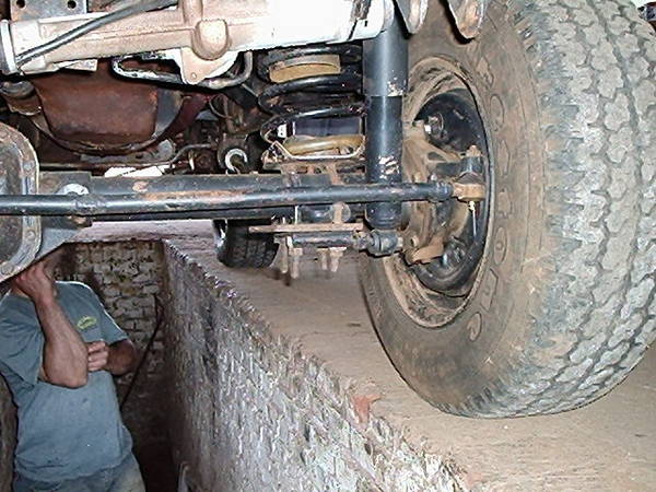

    O "link" traseiro:

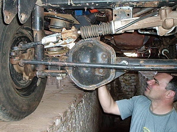

    Observem a Panhard fixada em cima do diferencial:
    Alinhamento dos suportes das molas perfeito!
    Não bastasse a suspensão, superou na instalação da direção:

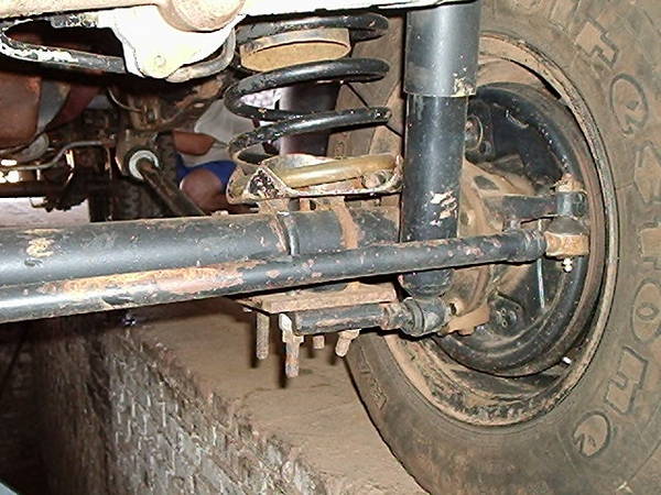

    Observem a base da mola, soldada nos grampos:

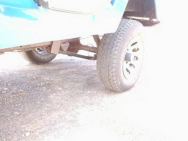

    O braço ou link da suspensão! É isso mesmo senhores! Uma chapa de 1/2" parafusada pelos grampos dos feixes de mola, com uma barra soldada nela e bucha de F-1000 na outra ponta. Tão simples! Não sei como não pensei nisso antes...
    Nessa aqui dá pra ver melhor a solda nos grampos e o "braço" no lugar dos feixes:
    E é isso! Nenhum link superior para evitar a torção do eixo. O que suporta esse esforço é aquela chapa de 1/2". Não só esse, como também "absorve" o movimento dos tirantes em relação ao eixo, quando se torce a suspensão, cruzando uma vala, por exemplo.
    Puxa! Não sabia que uma chapa de aço 1020, de 1/2" tivesse as propriedades de uma borracha...

    Eu já percebi a barra de direção soldada, acho q pegou 2 barras e soldou. Parece q a panhard dianteira tbm tá soldada.
    Acho q soldou tubos, até chegar na medida pra fazer essas barras

    o suporte da panhard, dianteira e trazeira são soldados na bola do diferencial , uma magavilha
    Eu queria que voces vissem a beleza da solda, cheia de bolota, com furos e tudo salpicado e além disso as chapas usadas fora retiradas de alguma sucata, não se deram o trabalho nem de emparelhar

    O que eu mais gostei foi a instalação da caixa de direção.realmente insuperável.
