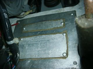

    leonardo,
    Meu jeep tambem é um willys 58, mas no meu documento, o que consta é o nº da carroceria, não o nº do motor, apesar de que eu me lembre, os números eram os mesmos.
    O nº da carroceria voce encontra no cofre do motor, são duas placas de alumínio (50x90 mm e 20x90 mm) com numero de montagem e série que estariam rebitadas na parede de fogo, do lado direito, olhando o CJ de frente.
    Se na parede de fogo estiver alguma manta tipo isolante de ruído e calor, dê uma olhada por baixo da manta.
    Se não, veja se tem os furos de rebite de onde deveriam estar.
    Pode ser que alguem tenha tirado para fazer funilaria no CJ e esqueceu de colocar de volta.
    Veja o exemplo.
    Caso não encontre mesmo, sugiro dar uma passada na delegacia de trânsito e ver o que pode ser feito, mas não vá com o jeep.
