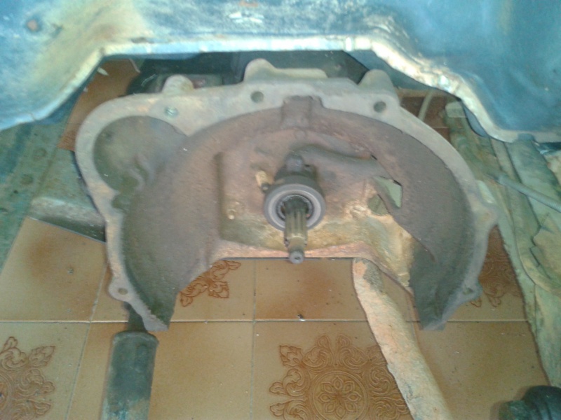

    Gabriel Peluso
    5 Anexo(s)
    Anexo 408802Anexo 408803Anexo 408804Anexo 408806Anexo 408807

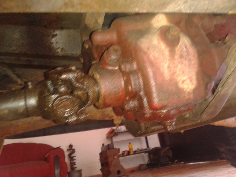

    Eu sou leigo demais, nisso...
    tenho este cambio que não faço ideia da procedência, mais pelo jeito fazia conjunto com o BF, eu acho....
    eu vou procurar um mecanico, vou chamar ele e falar, oque ele acha, montar ou não o BF..
    mais eu to gostando demais da ideia do cambio de chevette, e um Opala 4cc a Alcool...
    mais no meu caso, não tenho tanto dinheiro, não sei se vira, pois as vezes o dinheiro que eu vou gastar pra arruma o BF eu compro um opala montado já..
    então não sei rsrsrs..

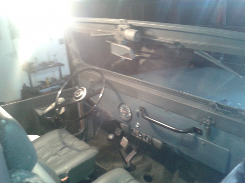

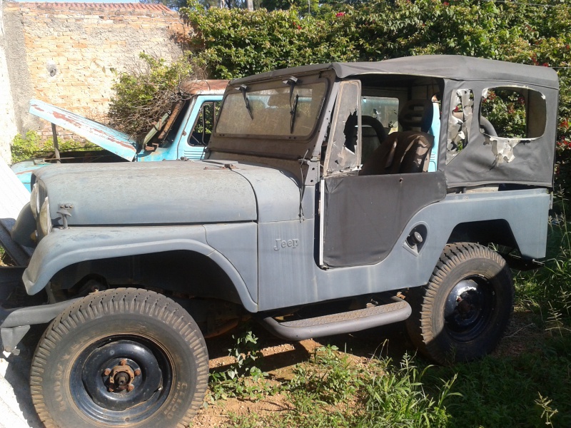

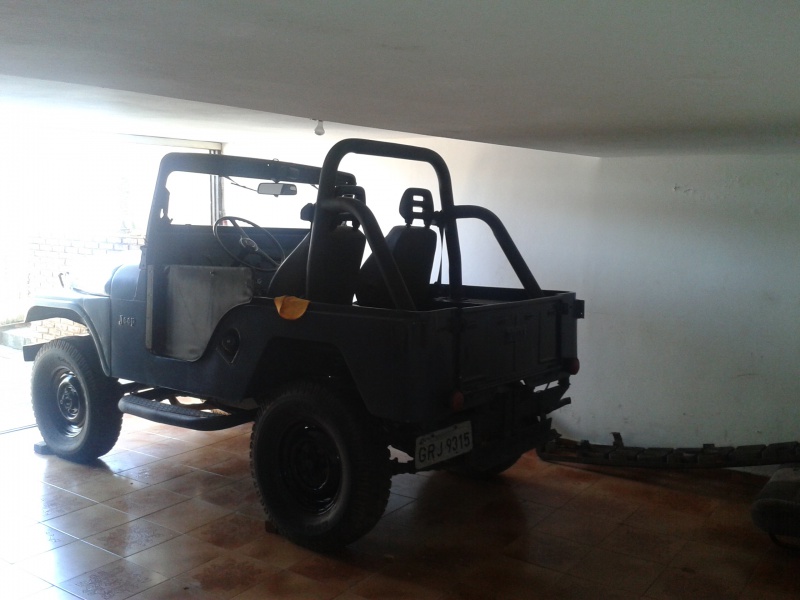

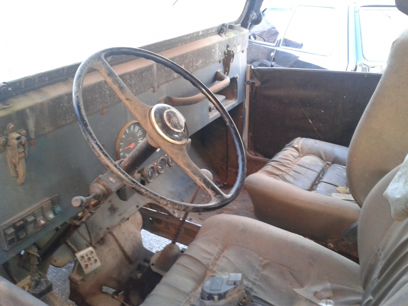

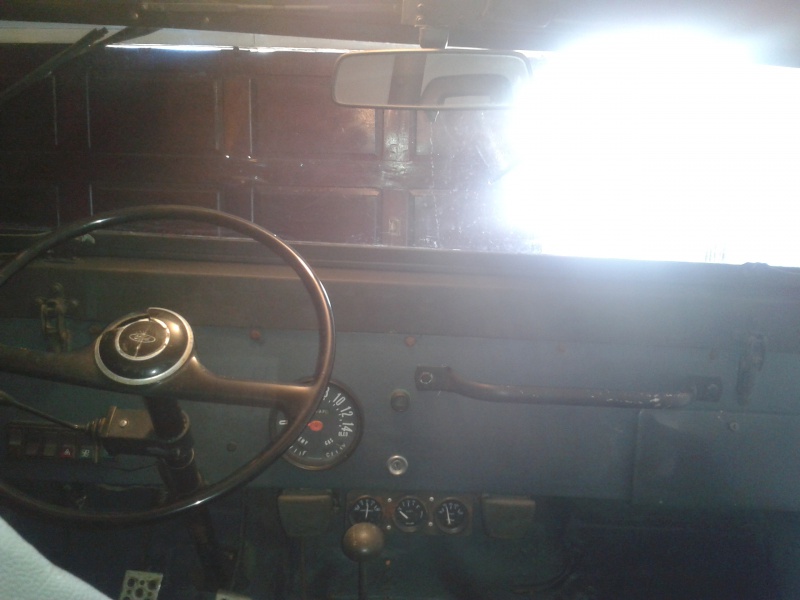

    20 Anexo(s)
    Anexo 408812Anexo 408813Anexo 408814Anexo 408815Anexo 408816Anexo 408817Anexo 408818Anexo 408819Anexo 408820Anexo 408821Anexo 408822Anexo 408823Anexo 408824Anexo 408825Anexo 408826Anexo 408827Anexo 408828Anexo 408829Anexo 408830Anexo 408831
  • 30/04/2013, 12:20

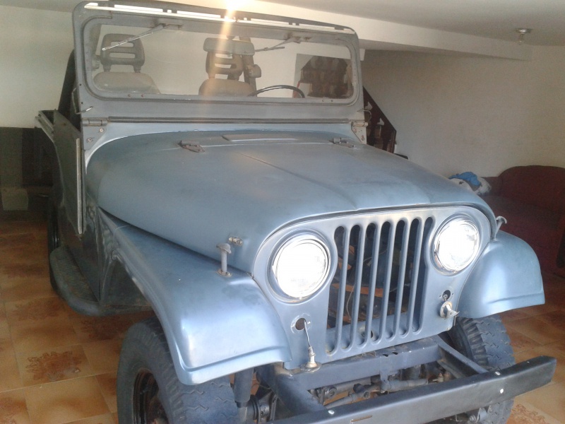

    Gabriel Peluso
    12 Anexo(s)
    Anexo 408833Anexo 408834Anexo 408835Anexo 408836Anexo 408837Anexo 408838Anexo 408839Anexo 408840Anexo 408841Anexo 408842Anexo 408843Anexo 408844

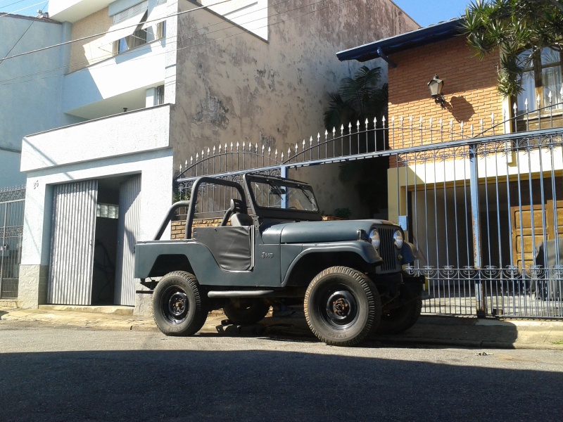

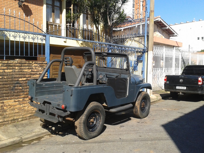

    Nada como um bom banho de wap depois de ficar apodrecendo no terreno.. kkkk
    Ja encomendei Setas novas, Retrovisor novo, e Lanterna estilo aquela do troller que eu acho bem dahora..
    e vamos ver no que vai dar.

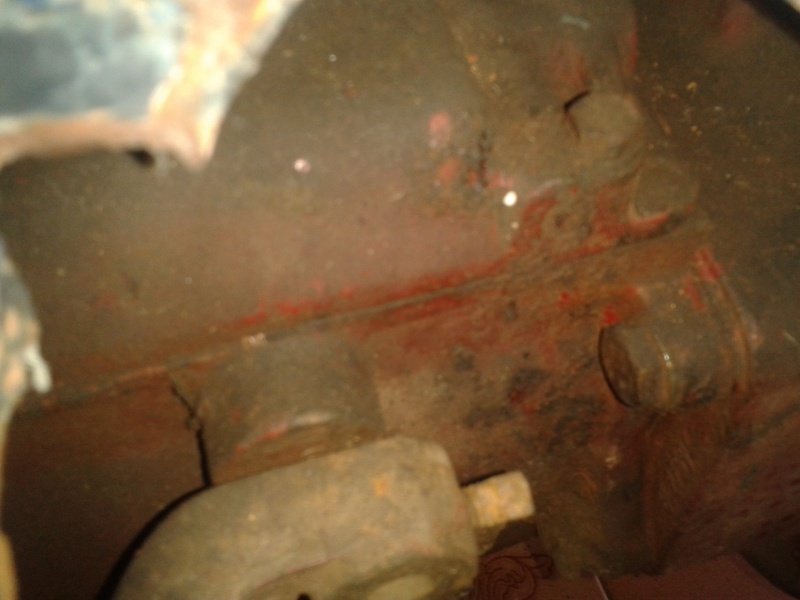

    Gabriel Peluso

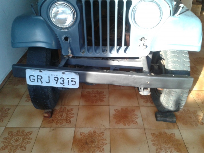

    Aaahh, e eu percebi que a carroceria, esta meio torta, de um lado tem um calço, e do outro não...
    não sei porque..
    mais assim que eu chegar em casa vou tirar foto do calço..
    pra vocês verem..

    Ae Pessoal, achei um motor de Opala 4cc á Gasolina completo, + cambio de chevette 4 marcha, o cara pediu, o meu motor + 1500 reais na base de troca..kkkk
    e em outro desmanche, achei um cambio de chevette 5 marcha, o cara pediu 500 mangos.
    aqui no interior, é osso
  • 30/04/2013, 19:57
    Pablo.pinto2007
    Rapaz o estado não tá mal não!!! eu diria que está bem bom, pelo tempo que ficou "abandonado"... já bota na lista também as rodas livres manuais (de preferencia) são melhores e baratas...
    Eu não acho que seja caro 1500 para motor e câmbio... mas se eu for comparar como está hoje o preço do AP (que é um motor mais moderno e com mais opções de preparação e fartura de peças) que deve estar na faixa dos 1200 a 1500, mais o câmbi de chevete que por aqui encontra por 200 a 250... o problema do motor AP para câmbio do chevette é que tem a flange... aliás são duas flanges, motor - câmbio e câmbio - reduzida... e no caso do motor de opala (me parece que o câmbio chevette dá no motor), vc só precisará da flange do câmbio - reduzida...
    Pelas fotos, o que eu aconselharia... trocar os calços da carroceria, compra um kit comercial que tem pra vender, existem inúmeros, veja o que mais se adequa a seu bolso... trocaria sim o motor e câmbio... revisaria a reduzida... abriria ela só pra ver se precisa de alguma coisa (normalmente não precisa), retentores, luvas dos yoques, cardã traseiro e dianteiro... abriria os diferenciais só pra ver o estado e a folga... revisaria todos os rolamentos (as 4 rodas)... e dava uma verificada no sistema de direção (eu odeio folga na direção)... e claro o sistema de freios que vai com certeza precisar de uma boa revisão, a roda livre que já citei e a parte elétrica... serviço aí pra 6 meses no mínimo... se vc for em ritmo lento, fazendo vc mesmo!!!
    Esse preço que te pediram a base de troca foi só do motor né? pois se for colocar o câmbio no rolo, tenta dar uma melhorada no preço... pois vc vai gastar pra adaptar...

    Eu tenho as rodas livres novas aqui... Aaah eu quero montar o jeep so pra mim ir rodando com ele depois eu vou fazendo os ups e arrumando cada vez mais, eu quero coloca pra roda, eu vou fazer orçamentos, caso seja mais em conta monta o BF eu monto ele, se valer a pena coloca motor novo ja mando o motor novo.
  • 01/05/2013, 21:22
    calhiandro
    Eu iria de motor novo(motor de opala + cambio de chevette) como disse pablo.pinto, você so vai gastar com a flange do cambio para reduzida.
  • 01/05/2013, 23:59
    juleymar73
    Ola pessoal, eu concordo apesar de ter um BF no meu CJ5 , e corrigindo ai o que disseram nao precisa de frange pro MOTOR + CAIXA DE CHEVETTE , mais tem que ter a capa seca do opala mais novo, que nao e la muinto facil de achar , eu tenho um GM 151 aqui guardado e ja faz um ano que to na procura de uma capa seca dessas e semana passada que tive pista de uma, e nem sei se existe mesmo e se eu achar com certeza e quase o valor de uma frange feita numa DEEP TECH da vida,
    abraço a todos.
  • 02/05/2013, 09:37
    matrakaum
    Postado originalmente por juleymar73 Ver Post
    abraço a todos.
    O Josewal tem a Capa Seca que vc. está precisando. Eu tenho uma aqui e liguei lá para saber o valor da flange, pois, vou usar com o cambio original 3 marchas (reduzindo custos). Ele me informou que tem estas capas lá, inclusive, já no esquema com a flange e tinha uma embreagem lá que não precisaria cortar o eixo-piloto para dar a distância. Confesso que não entendi bem mas qdo for montar vou lá dar uma olhada.
