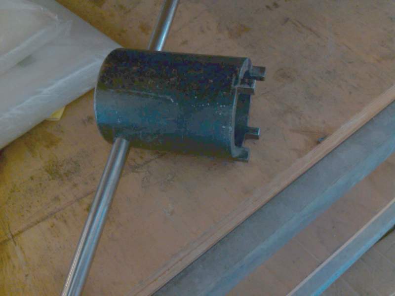

    alguem ja fez algum tipo de porca travente pro eixo diant.? , não aguento mais , rodar uns meses e ter que reapertar os meus ,
    pesquisei e achei , mais meio salgado , em media 300,00 reais , mais olhando na foto, até dá pra fazer com ajuda de um torneiro , ou até mesmo, em casa, uma porca maior e serrar a metade , fazer 2 furos e por parafuso , será ???
    este é o kit vendido ,a manga de eixo é só ilustração, kit é 2 porcas e a ferramenta porca de engenharia(porca travante pro eixo diant)-porca.jpg

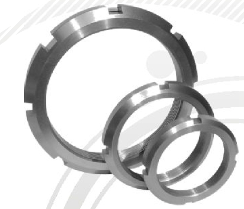

    puxa....nem reparei que devia ter "baixado" aqui !
    Nunca gostei das porcas originais, tem pouca espessura e assim poucos fios de rosca, fora a qualidade que é pessima ! O sistema de dobrar as bordas da arruela intermediaria eu acho grotesco e mesmo o sistema com parafusinhos pontudos é pedir para dar problema.
    O maior problema é que a rosca da manga de eixo é de 1' 5/8" - 16 fios é uma medida beeem ruim para achar na area industrial.
    O sistema que uso é usado na industria para travar rolamentos de até 1,2metros de diametro ! NUNCA ouvi falar de um troço destes soltar ou dar folga. E só se usa uma arruela e uma porca !
    Como é no jeep e eu que estou dirigindo coloquei uma arruela entre duas porcas. As orelhas da arruela são dobradas dentro dos rasgos da porca.
    Eu encomendei no fabricante (aqui em Curitiba) as porcas KM08 iguais as da foto mas sem a rosca que originalmente seria M40.
    Mandei num torneiro fazer a rosca em polegada (me arrancaram os olhos e um rim na epoca quase 10 pilas por rosca)
    Peguei as arruelas trava MB08, tambem conhecidas como aranha e alarguei um tiquinho o furos delas com uma lima meia cana.
    Mandei fazer uma ferramenta que encaixe nos recortes da porca e entre no cubo de roda do jeep. Isso sim foi relativamente barato fazer no torneiro (uns 75 pilas hoje em dia)
    Hoje uma porca KM08 custa R$ 8,90 e a arruela trava MB08 R$ 3,35...logico falta fazer a rosca em polegada
    Minha grande objeção com as ferramentas dos kits tipo o da ensimec são aqueles pininhos que vão fazer a porca girar....se não mantiver eles muuuito bem encaixados os pininhos vão começar a torcer...fora que se estes furinho encherem de ferrugem/barro/areia vai ficar beeem dificil desmontar a coisa.
    Montei nos dois eixos este sistema ha uns 3 anos atras com a balança de peixeiro como manda o Leopoldo, uso graxa FAG, os rolamentos são NTN e as mangas de eixo são enfer.
    Ando todos os dias com o jeep, não faço trilhas. Reviso as folgas sem desmontar a cada 2 ou 3 meses e esta tudo firme !

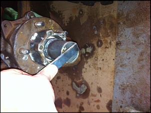

    Boa Tarde...
    Consegui fazer uma adaptação um pouco mais simples que a do Edgar.
    Ficou muito bom e o preço foi bom também.
    Segue fotos da adaptação.

    Décio, como é que ela trava?

    Como é mesmo Décio?
