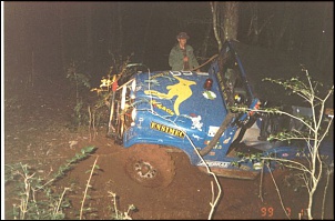

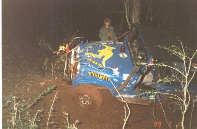

    Bom, posso contar minha experiência com o Bloqueio White Martins (solda MIG). Como tenho um ENSIMEC Full Lock (100%) na traseira, e a saída mais barata (doce ilusão ) era soldar o dianteiro, embarquei nessa. Não é preciso dizer que os semi-eixos dianteiros são mais frágeis, então como tinha roda-livre, andava com uma desligada, na trilha. Só em situações extremas deve-se engatar as 2. Dessa forma só se deve andar em linha reta. Alinhe o jeep na frente do obstáculo antes de engatar as 2 juntas. Então passe por ele, sem mexer muito no volante. Passado o obstáculo, desligue 1 delas. Assim não quebra.
    Como sua intenção é soldar no eixo traseiro, prepare-se para trocar de pneu todo ano! Quebrar não quebra, mas gasta pneu uma barbaridade!!! No seco, vc deve andar com eles bem cheios, para diminuir o atrito.
    Então, meu bloqueio traseiro não desengata mais! Tá sempre bloqueado 100%! Estou para revisar ele faz um tempão... Mas nunca quebrei nada por causa dele! Já aquela solda que fiz no dianteiro, durou 1 trilha! Sorte minha que foi no final, numa trilha que valia pontos e conseguimos o 1º lugar! Mas a causa da quebra foi abuso mesmo! Eu já tinha quebrado 1 dos rolamentos do munhão esquerdo, a roda estava literalmente "pendurada"! Para finalizar, tinha que sair de uma vala na diagonal, sem chance de alinhar o jeep. Então estercei a direção e acelerei, aí só ouvi: clack, clack, clack, clack... Quebrou a cruzeta do semi-eixo, os 2 semi-eixos, e arregaçou o munhão por dentro. Saí rebocado... Pra consertar tive que cortar e substituir a ponta da carcaça que segura o munhão... :P Bom, é só somar o valor dessas peças e ver se um bloqueio "legítimo" não compensa...
    Na foto, o momento exato da quebra... :P
