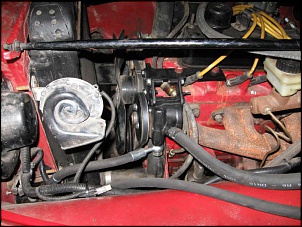

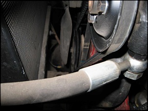

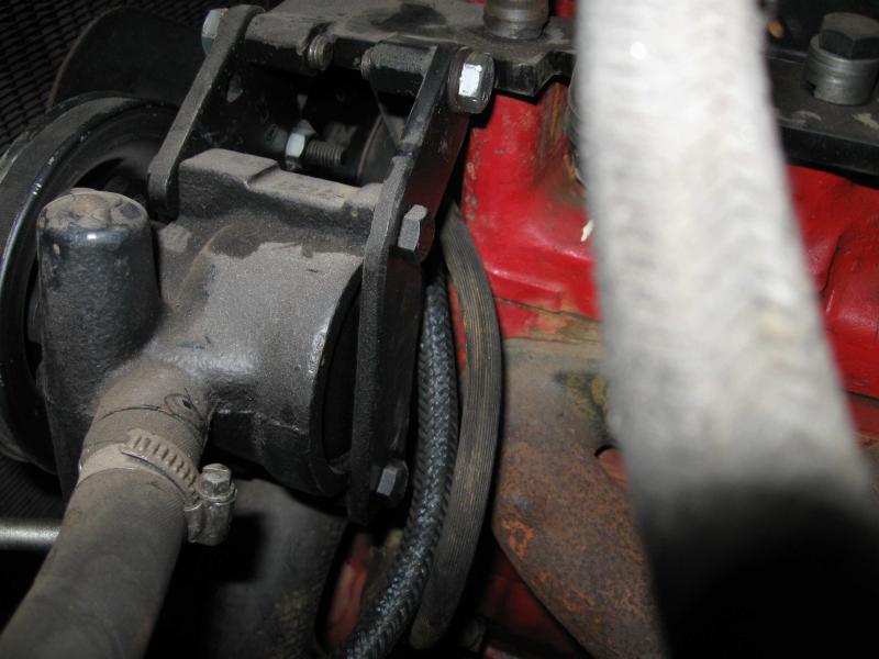

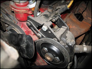

    uso do palio no meu jeep é pequena e da conta do recado foi feito um suporte pra ela e ficou mto bom.. meu mecanico fala que depois que começou a usar essas bombas nas adaptaçoes dele acabaram-se as reclamações de vazamento e cliente voltando na oficina tanto que ele tem (ou tinha faz tempo que nao vou la) varias dessas de opala jogadas num canto..

    A minha é da linha fiat também. Só que é do tipo. Nunca tive problema até hoje faz anos que está instalada. Olhando as fotos é idêntica a essa das fotos.
