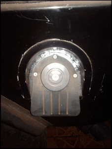

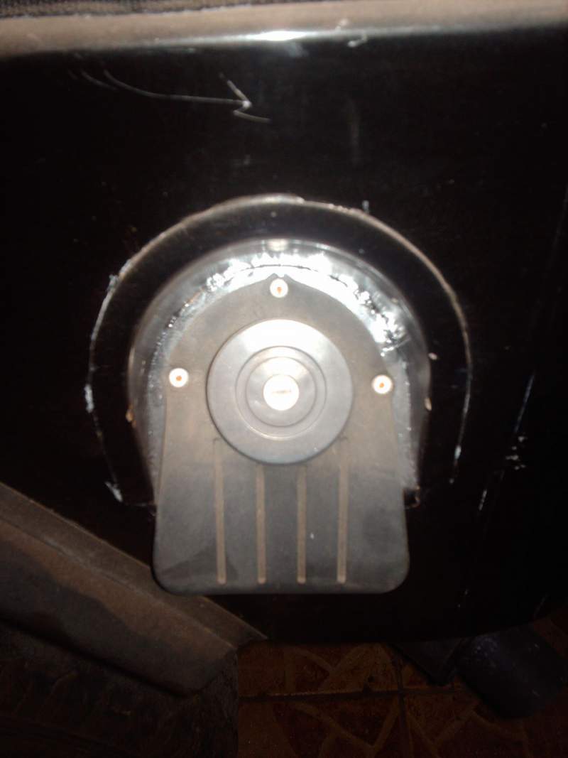

    Com relação ao bocal do tanque...
    Se não quiser investir muito, e fazer uma coisa simples, rápida e barata, o bocal do Uno, é facil de adaptar, dá um otimo acabamento externo e mantém um visual "original"
    Paguei 20,00 no bocal do Uno, existem 2 tipos, tampa com fechamento por pressão (igual do Jeep) e tem tampa roscada, que é dos Uno mais novos...
    Uso no meu Jeep, só que no meu é aquele tanque em inox, tbm fixado na traseira do Jeep, eu tive de remover o arado... Mantendo apenas a travessa em V.

    Não achei uma foto precisa do bocal, pq acho que nunca tirei foto dessa adaptação, mas aqui já dá para vc ver, como ficou...
    Usei o bocal e a borracha de acabamento original do Uno, além disso, nesta foto não aparece, mas coloquei o "babador" original do Jeep ali...
    Então ficou bem original e basico a instalação...
    bocal do tanque de plastico traseiro-177379d1245515068-jeep-cj5-1957-ap-2-0-16v-gti-dsc00050.jpg
    Eu IA colocar o bocal da RD350, mas estava tão complicado e caro de instalar, que me cansei, fui no desmanche e no caminho eu vi um Uno na rua, e falei... é esse... Paguei 20,00 no bocal no desmanche, vem um belo pedaço de tubo em formato S, então vc corta e aproveita somente o bocal. E paguei mais 7 conto na tampa, e 3 reais na borracha que vai ao redor do bocal, original do Uno....
