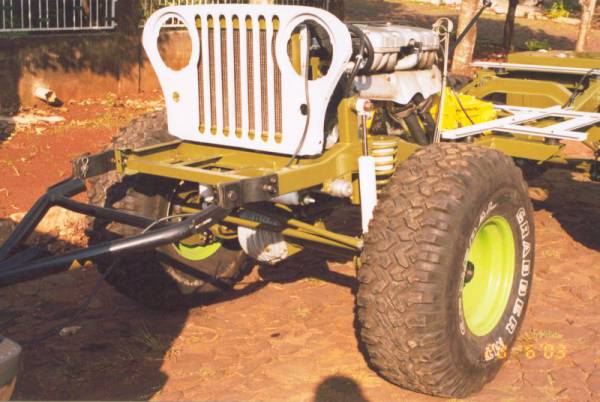

    Concordo com o Leopoldo, pois num CJ o guincho ficará entre as longarinas, logo as travessas em que o guincho (ou sua base) será preso devem ter 1/4".
    Não sei se é pela facilidade da instalação ou o quê, que usam chapas como base do guincho, fechando todo aquele espaço entre as longarinas...
    Fazendo isso com uma chapa de 1/4", vai ficar um peso do KCT!
    No T-Rex, eu mesmo fiz o suporte do Hi-Pull 9000. Usei cantoneiras de 1 1/4 x 1/4". Uma ligando as longarinas, logo atrás do pára-choque e 2 ligando ela à travessa do chassi, abaixo do radiador. Tudo soldado.
    Fica leve e muito resistente.

    Torcer??? Como?? Vc viu a suspensão??
    Poderia até cortar tudo fora...
    Mas claro que num CJ com feixes de molas, a coisa muda. O chassi vai torcer. Porém, mesmo assim, fazendo como eu disse, o chassi ficaria travado nas pontas das longarinas e a base do guincho não iria torcer. Torce as molas e o resto do chassi, mas da travessa do radiador para a frente, se houvesse torção, seria insignificante. E o próprio pára-choque tem a função de limitar essa torção, pois o original era rebitado!

    E o que isso tem à ver com a base do guincho? É lógico que o chassi vai torcer, principalmente no meio dele. Onde vai a base, essa torção não afeta em nada. Tem uma travessa antes e um para-choque depois, onde o espaço entre eles é exatamente o espaço que o guincho precisa. Por isso que eu digo que nesse lugar, a torção do chassi, não interfere em nada!
    E é perfeitamente possível reforçar o chassi, sem eliminar a torção, basta saber fazer. Tem um tópico aqui no fórum sobre isso.
