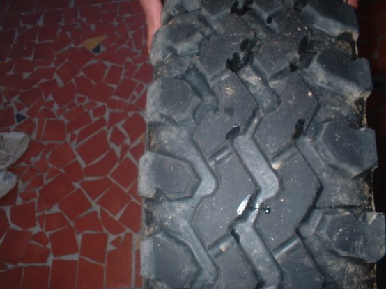

    AE !!
    Eu uso o modelo Geninho 2001, nas medidas 235 85 R16, são otimos tanto pra trilha como asfalto.
    Em ação:
    Lá vai o site http://www.geninhopneus.com.br/
    []'s sem comissão
