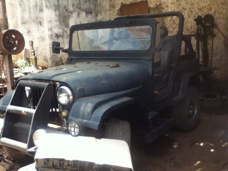

    Ola pessoal , e bem vindo ao FORUM 4X4 Lucas , aqui na minha cidade tem um cara montando um jeep com essa comfiguraÇão , tirei uma foto dele mais nao me interecei pela adaptaÇÃo, pois pelo custo que ficaria,
    se eu for la de novo pergunto sobre o assunto e tiro fotos dessa vez da mecanica .
