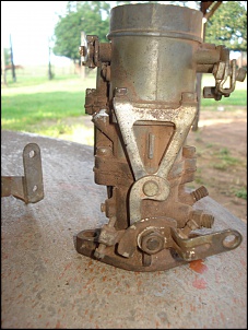

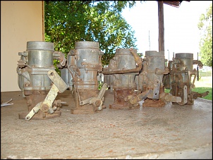

    Ajuda: Identificar Carburador-imagem-007.jpgAlguem sabe de qual viatura é este carburador que estava em uma Pickup??
    Ajuda: Identificar Carburador-imagem-005.jpg
    Nesta foto... tem os carburadores....
    No segundo o carburador está completo. é de um aéro willys com dois carburadores..
    Pergunto.Neste segundo carburador tem uma peça que vai na borboleta do afogador(de um lado vai o cabo do afogador e na outra ponta) e depois por ele vai um liame ligando à parte de baixo onde, acionado o afogador faz acelerar??
    No aguardo..
    abçs

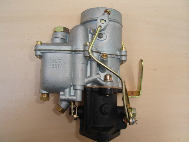

    No aguardo..
    abçs
    Isso mesmo, quando se aciona o afogador esta ligação faz com que a borboleta do acelerador fique um pouco mais aberta. o do meu dfv ainda é original e funciona.

    Miniaturas de Anexos Miniaturas de Anexos Ajuda: Identificar Carburador-carburador-dfv-228-p-jeepruralpick-upf-75-e-aero-willys-14347-mlb4434399640_062013-f.jpg

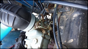

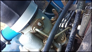

    Fotos do mecanismo!
    Miniaturas de Anexos Miniaturas de Anexos Ajuda: Identificar Carburador-20141122_181341.jpg   Ajuda: Identificar Carburador-20141122_181401.jpg   Ajuda: Identificar Carburador-20141122_181320.jpg

    Opa. Bercan.
    Já deu para ver como foi feito a alavanca..
    Vou copiar .
    grande abraço.
    obrigado.
