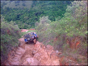

    É sem dúvida a melhor solução para uso de pneus grandes e suspensão com grande curso, quando bem feito não traz nenhum, mas nenhum prejuízo para o jeep!
    Meu jeep é mais estável que muito carro novo por aí e com certeza muito mais estável do que a maioria de jeeps spua com gambiarras que rodam por aí...
    spoa bem feito e com critério não é nenhum bicho de sete cabeças...
    Miniaturas de Anexos Miniaturas de Anexos preparando o jipinho-13-01-08_1840.jpg   preparando o jipinho-130108_7.jpg
