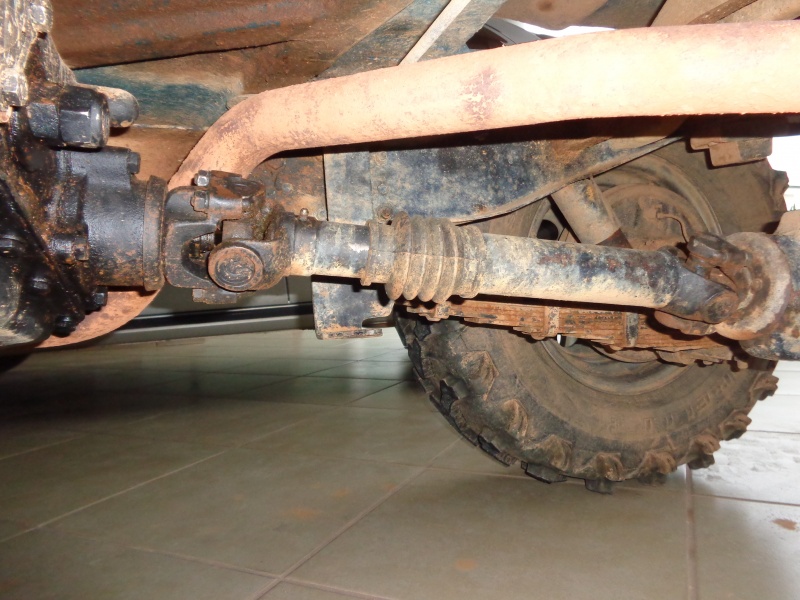

    O Mario no meu OHC + cx chevette ,eu levantei 2 cm o coxim do câmbio em relação a travessa ,ficou bem alinhado.
    vai a dica.

    Paulo se o Mrio fizer assim, levantar mais o coxim da cx, é que vai desalinhar mais ainda. Mario é assim mesmo como o William falou, por isso as cruzetas.

    Olá pessoal , tirei algumas fotos da travessa com o calço que falei,vejam que vocês acham.
    Blz.
    Miniaturas de Anexos Miniaturas de Anexos Caixa de Chevette no Jeep-20160411_134137.jpg   Caixa de Chevette no Jeep-dsc00554.jpg   Caixa de Chevette no Jeep-20160411_134113.jpg
