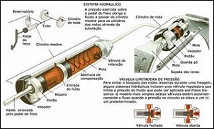

    freio disco trancando-freios-2-c.jpgSe me lembro bem existe uma diferença entre o cilindro mestre para pinça e para tambor.
    No clindro para tambor existe uma pequena membrana que funciona como valvula, mantendo o sistema levemente pressurizado.
    A ideia é evitar que as molas dos patins puxem muito as lonas formando uma folga desagradavel quando se freia.
    Ja o cilindro para pinça não tem isso pois a pinça só retorna o que o anel de borracha permite.
    Assim, penso que teu cilindro mestre original é incompativel com as pinças.

    boa noite Edgar
    ja cheguei em pensar a fazer isto, pois se eu retirar
    esta membrana o fluido retornara mais facil sem deixar
    o sistema pressurizado como voce falou.
