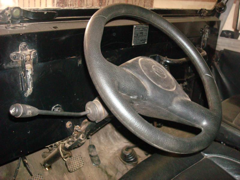

    Pelo que andie lendo alguns recomendam a caixa de direção mecânica do Opala, Voyage, Gol ou do Santana que fica muito melhor que a original. E vcs o que recomenda/acham sobre o assunto?
    Uma coisa que precisam saber é que não sei se a coluna de direção do meu Willys é original (provavelmente é), mas certamente o volante não é. Mas a caixa de direção acredito que seja devido a folga. rsrs
