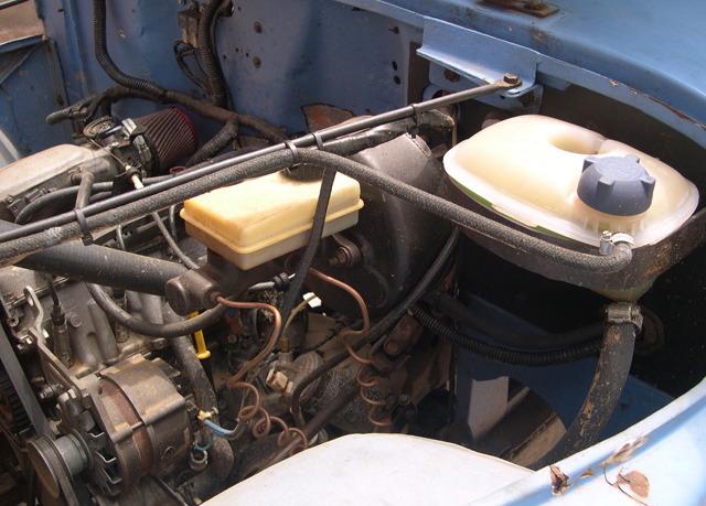

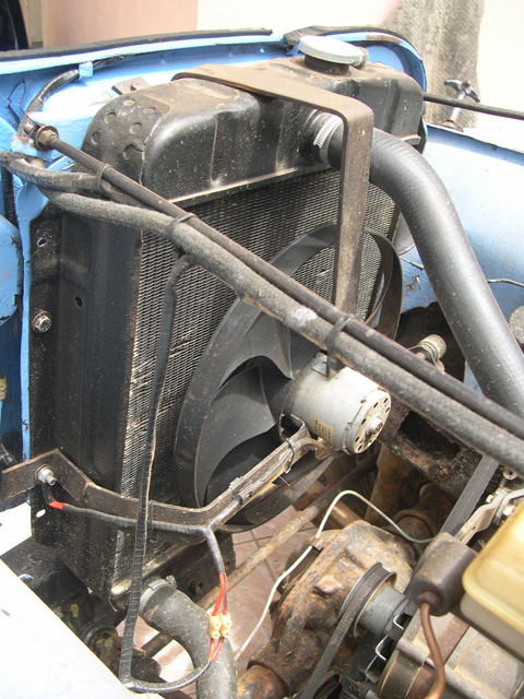

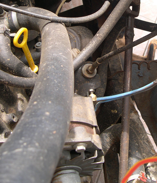

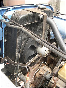

    Qual sua dúvida? Parte da mangueiras eu usei do próprio AP. O vaso de expansão usei do próprio AP tb. Cebolão eu comprei um T que se eu nnao me engano é do Tempra e usei o Cebolão do Gol.

    Radiador no Jeep com motor AP 2.0-lateral-menor_620.jpgRadiador no Jeep com motor AP 2.0-cebola.jpgRadiador no Jeep com motor AP 2.0-radiador-menor.jpgRadiador no Jeep com motor AP 2.0-lateral-menor_620.jpgRadiador no Jeep com motor AP 2.0-cebola.jpgRadiador no Jeep com motor AP 2.0-radiador-menor.jpg
    Miniaturas de Anexos Miniaturas de Anexos Radiador no Jeep com motor AP 2.0-radiador-menor_455.jpg

    p.pelege obrigado pelas fotos enviadas mas ainda tenho umas duvidas. Este T do tempra onde vai o cebolão fica em qual mangueira? não aparece nas fotos, aquela mangueira fina, a que fica conectada em cima do vaso de expansão vai até onde ? a mangueira inferior do vaso de expansão vai onde ?
    A mangueira fina que chega no vaso de expansão, vem do respiro do radiador. No sistema original qdo o sistema ganha pressão enche o radiador e "vaza", porém com o vaso de expansão a agua vai pro vaso de expansão.
    A mangueira inferior do vaso de expansão volta pra bomba.
    Mais tarde faço umas fotos pra vc.
