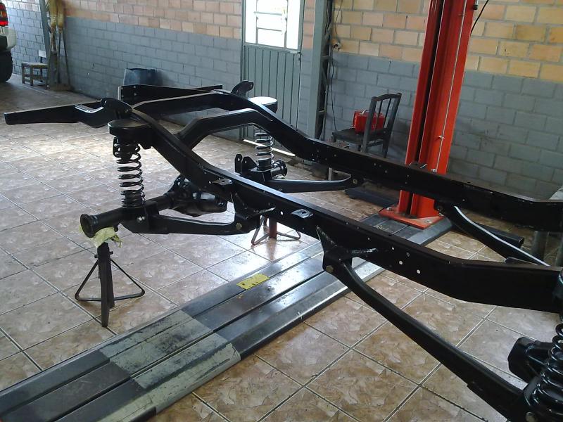

    -cj5.jpgolá amigos. um dono de cj-5 fez isso. saiu na revista 4x4ecia. barras da pajero sport. Só que ele usa eixos de rural. Seria possivel com eixos originais?
    obrigado

    Impossível não é... mas com eixos original não tem espaço suficiente para usar as molas por fora do chassis como ali na foto...precisaria ser molas com o diâmetro da espiral muito pequeno....

    Ou o suporte da barra teria que ser colocado embaixo do chassi, o que tornaria o Jeep muito alto e estreito comprometendo a estabilidade.
    Alguém já pensou nas barras do Samurai mais moderno ou do Jimny? Se não me engano elas são fixadas em baixo do chassi e os eixos deles são tão estreitos quanto os dos Jeeps. Não sei se aguentariam o peso maior do Jeep.
