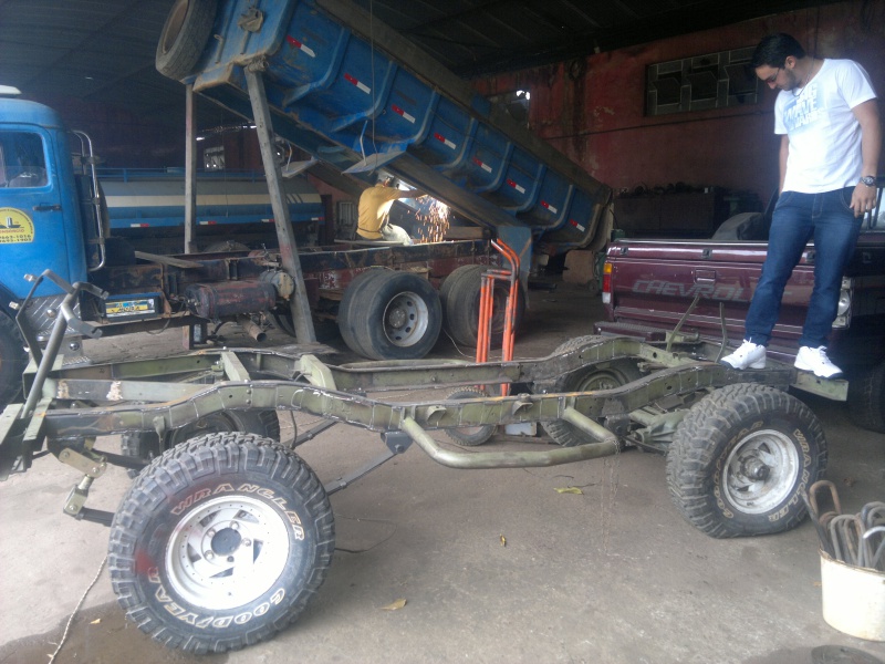

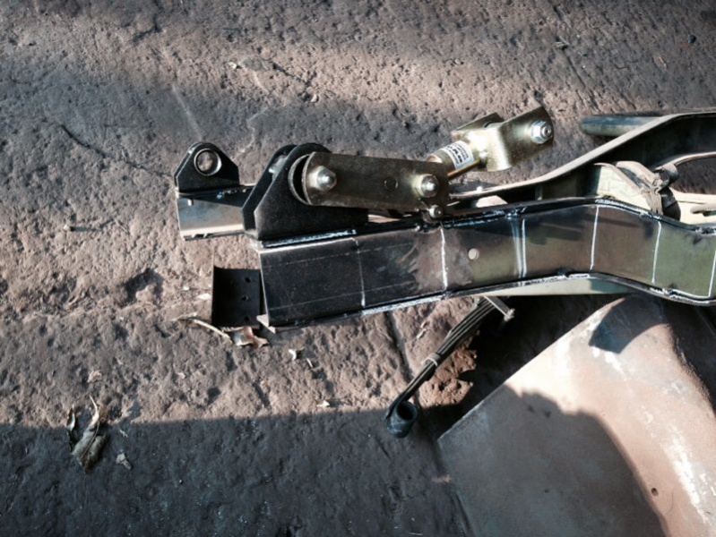

    Depois de muito tempo sem muito progresso na reforma do Jeep, agora a coisa está andando!
    Novo projeto para o THOR:
    - Em breve será montado um motor V6 Vortec 4.3L ano 2001, que já foi comprado.
    - Irei instalar um par de eixos de Troller,
    - Preciso definir qual será o cambio a usar. Estou pensando em descartar o 260t + Dana 18 (e aproveitar pra reforçar o powertrain...) Preciso de ajuda, QUAL CÂMBIO + T-CASE?????
    - Chassis já foi reforçado (chapa de 1/4" em cima e embaixo), alongado (15cm na frente e 20cm atrás);
    - Foram instalados as Molas de Toy Band (130cm atrás e 110 na frente);
    - Molas refuradas para aumentar o entre-eixos (6cm para frente no eixo dianteiro e 12cm para trás no eixo traseiro);
    - Foram instalados os Jumelos Revólver na frente e atrás;
    Segunda feira o jeep segue para fazer funilaria completa, substituir os assoalhos, as laterais e depois para pintura.
    Seguem fotos de hoje:
    Anexo 435481Anexo 435482Anexo 435483.
    Abraços!!
