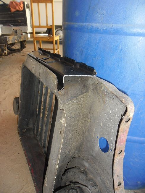

    Como é fixada a grade do radiador no CJ5 ?
    Gente, depois de horas tentando achar uma foto no google ou no forum sem sucesso, resolvi postar :
    Estou montando a grade com o radiador no CJ5 1964 e esqueci totalmente como que era montado quando desmontei tudo alguns anos atras
    Nesta foto tem a grade de cabeça pra baixo e uma chapa solta (pintada recentemente de preto). Se alguem conseguir me dizer como montar isso tudo, agradeço

    Olá amigo,
    Essa chapa faz parte da frente, ou seja ela é soldada na frente , depois vc coloca a frente sobre a primeira travessa com calços ( Coxim de borracha , Polioretano, etc)
    Abraço.
    Otimo ! Por alguma razao esta chapa estava solta mas com a sua indicaçao eu localizei os pontos de solda e soldei tudo de novo. Valeu
