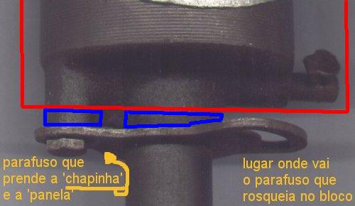

    Citação Postado originalmente por Giovani
    Tem um tópico no fórum que eu desenhei em cima de umas fotos... Mas nem faço idéia de onde anda...
    O tópico tb não sei, mas a foto eu tinha salvo aqui
    Miniaturas de Anexos Miniaturas de Anexos Duvidas no distribuidor-chapinha_103_902.jpg

    Citação Postado originalmente por Alexandre Vaz Ferreira
    Grande Alexandre!!!
    É isso aí. Pode ser feito cfe. esse desenho, ficando aqueles 2 furos dentro da "panela". Fazendo ela presa nos 2 furos, é preciso recortar a tampa de PVC nesse formato, tipo um 8.
