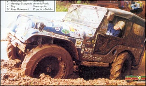

    Seriam estas rodas e pneus??? Reparem na roda traseira, ela não é direcional...
    Isso foi aqui em Santa Rosa, e esse foi o 1º obstáculo em que era preciso acelerar um pouco mais... O cara já tinha umas pontas de eixo reserva no jeep, de tanto que quebrava!
    IHMO, acho uma péssima idéia...

    Re: Rodas 24"...
    Citação Postado originalmente por Giovani
    Salve Galera!!!
    E aí Giovani
    Ideal seria estar usando eixos da Toyota não seria???
    Acho q nem da Rural aguentaria ...
    Mas em CJs assim, a trilha se torna um passei :P :P
    E haja Lt$$$, para esse "sortudo", se toda vez q der uma acelerada forte acontecer isso ... Será q está compensando esses pneus
    Falou
    CJ5 1957: 2.0 16v Supercharger "Vorsprung durch Technik"
    http://www.4x4brasil.com.br/forum/showthread.php?t=8111
    Anunciante Avatar de Giovani
    12/03/2003
    Bento Gonçalves/RS
    9,478
    Re: Rodas 24"...
    Citação Postado originalmente por Thiago Rodeghel
    E aí Giovani
    Grande Thiago!!!
    Eu acho que não compen$a...
    Os eixos da Toyota são mais fortes sim... Mas acho que um dia também chegaria a vez deles... Os eixos da Rural são idênticos ao do Jeep, só mais longos... Iam agüentar a mesma coisa...
    Não sei se seria um passeio... Com pneus assim vc quase não pode ter curso de suspensão...

    Re: Rodas 24"...
    Grande Thiago!!!
    E aí Giovani
    SE, SE, for beeem feito até compensa
    Ainda acredito q os eixos Toyota até aguentariam, mas é como vc mesmo disse, é MOSCA BRANCA E beem caros
    É vc comfirmou o q já imaginava, os eixos da rural são apenas mais largos, mas a construção é a mesma
    Nesse CJ da foto q vc postou, naum é igual a o q vi na FenaJeep 2001 , esse aí tá beem mais baixo , me parece sem um simples body-lift, ou se tiver não é o suficiente . No q vi era realmente alto e parecia ter um curso de suspenção beeem maior q esse
    Olha, acho q realmente viraria um passeio, é muito pneu , deixa como se fosse um mini-Foot (sem BIG )
