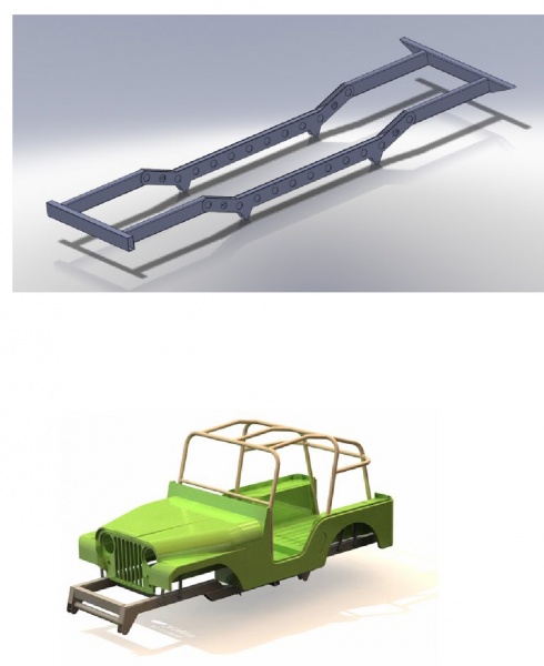

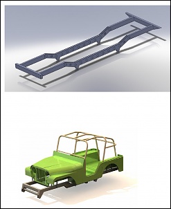

    Olá caj e pessoal! Eu tenho, na maioria das vezes defendido manter os Jeeps o quanto mais original, já pensei em alongar, no meio, entre 15 a 25cm, apenas para conforto e espaço para as pernas. Nos meus planos ví duas maneiras:-
    1- Aumentar alongando depois da travessa do cambio, (novo cardã, linha de freio e chicote) e tentar manter a aparência mais discreta possível, ou seja disfarçando na lateral para evidenciar o quanto menos.
    2- Seria bem legal ficar dentro do Jeep sem encostar a cabeça na capota e poder enxergar o semáforo sem dobrar o pescoço!
    Daí surgiu minha idéia preferida que é alongar e também modificar as longarinas em "Z" (a travessa do cambio seria montada na parte de cima da longarina, mudaria os pedais e os assoalhos)
    A parte de baixo da longarina fica na altura da travessa do cambio, que originalmente é mais baixa.
    A idéia é ganhar 10 cm na profundidade.
    Na aparência dos painéis laterais, também teria que disfarçar, um estribo vai ajudar a manter o mesmo visual.
    Abaixo uma ilustração
