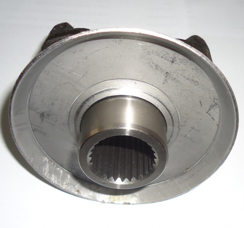

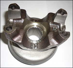

    Ola amigo Maniero, vendo sua resposta lenbrei que mue CJ ta com uma chapa dessa que vc sitou souta , sera essa uma tipo arruela grande em formato de bacia que cobre o retentor do diferencial, pois meu faz barulho tambem mais e menos , não sabia que ela era soldada, me diz solda na luva do diferencial .

    Já tive esta chapa solta tanto no jeep como na rural ela é prensada na flange, uma quis fazer direito e retirei a flange rebati a chapa e coloquei novamente pouco tempo soltou daí soldei em outra soldei direto sem desmontar nada só alguns pingos para não esquentar a peça pois o retentor fica bem perto da chapa e pode danificar ele se esquentar demais, o barulho que esta chapa faz é como um sino não me parece ser o barulho do video, aconselho ao Leo desmontar a reduzida e procurar onde ficou marcado pois com este barulho tem que ter marca de onde estava raspando.
