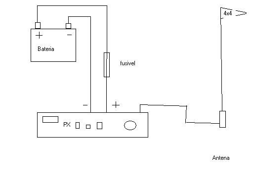

    Valeu pela atenção, mas
    Sei que é pedir muito mas um mero mortal, porém jipeiro implora: Alguem pode DESENHAR (isso mesmo, eu sou um idiota) um esquema de fios vindo da bateria passando pela nova caixa de fusíveis (no lado direito) e um deles indo para o radinho (que por sinal adquiri hoje por apenas 80 latas...).
    Alcione ou outro entendido no assunto elétrica:
    Qual a caixa que eu devo comprar? Colocarei brevemente uma luz de iluminação interna que sairá também dessa caixa. Isso será possivel com aquelas lampadas que costumam ser usadas para iluminação auxiliar traseira (não me lempro a potencia...)
    Obrigado

    Sei não...
    Se vc não tem noção de como se faz essa instalação é melhor nem arriscar. Esses rádios são chatos e queimam mesmo. Pague L$15 pra um eletricista de autos que ele liga isso pra vc.`
    Se a informação ajudar, blz... é positivo com positivo e negativo com negativo (vermelho com vermelho e preto com preto). Um fusivel em série com o positivo e já era. É só copiar da instalação do seu rádio no carro.

    Este desenho do Ronairy é perfeiro para o que v. precisa !!! É simples assim mesmo O meu está instalado exatamente desta maneira !!
    Concordo plenamente !!!!
    E não tente funcionar o rádio sem que a antena esteja conectada !!! Pode queimar a saida também !!!
    Neste tópico tem bastante ajuda sobre instalação a elétrica que v. precisa !
