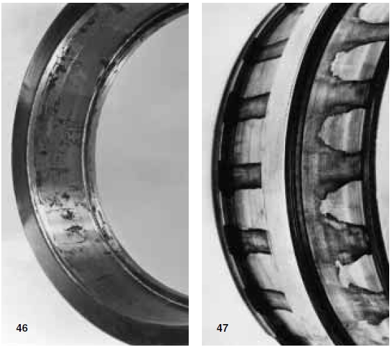

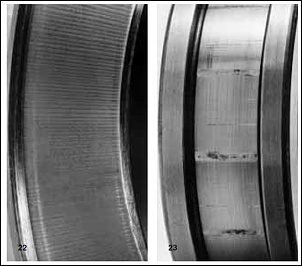

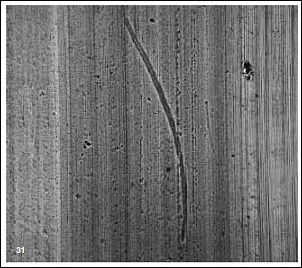

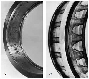

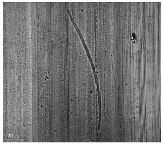

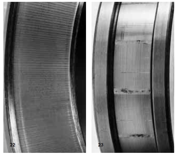

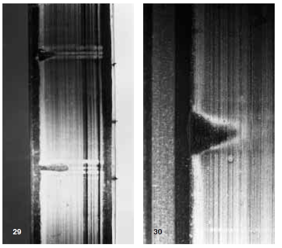

    falhas
    sim este pinicado é o começo de tudo !
    Esta ai uma pequena lista do que voce pode encontrar. Depois de muito bem lavado, olhe e compare. O nome das fotos vai indicar a origem.
    Em falha de lubrificação voce ve o cone com dois roletes. Esta sem a gaiola que ja deve ter ido pro céu. Estes buracos aparecem pequenos e rapidamente vão se espalhando, o material que saiu do primeiro buraco é esmagado pelos roletes e ai surge mais uma escamação até algum rolete saia do lugar, trave o conjunto, cause um baita super-aquecimento, tempere a manga ou semi-eixo e por fim a quebra catastrofica.
    O triste que por falta de limpeza num cubo, por usar graxa contaminada, por ambiente sujo (deveria lavar os paralamas antes de ter começado a desmontar) o conjunto ja nasce contaminado e fadado a uma durabilidade muito menor.
    Verifique as mangas dianteiras. Veja que o metal não deve estar mais limpo como original, deve ter manchas pretas aqui e ali. Normalmente existe uma coincidencia entre as manchas e os locais com mais escamação. Verifique se não tem tricas ou amassados nas mangas e em especial se o local onde o retentor encosta na manga não esta gasto. Senão é por ali que começa entrar sujeira.
    Miniaturas de Anexos Miniaturas de Anexos Abrindo as rodas do Willys. Duvidas.-vibra-o.jpg   Abrindo as rodas do Willys. Duvidas.-corrosa-o.jpg   Abrindo as rodas do Willys. Duvidas.-eletrica.jpg   Abrindo as rodas do Willys. Duvidas.-falha-lubrifica-o.jpg   Abrindo as rodas do Willys. Duvidas.-pancada.jpg   Abrindo as rodas do Willys. Duvidas.-sujeira.jpg
