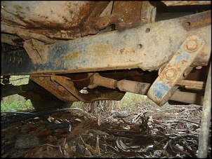

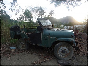

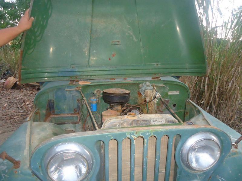

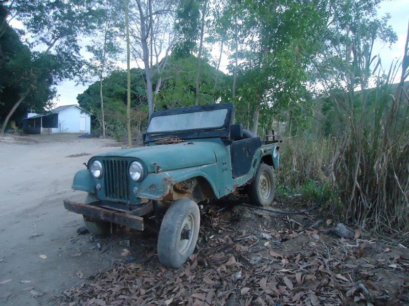

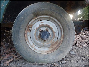

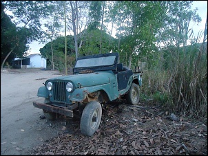

    Tirei umas fotos so não sei se dos lugares certos. kkk
    Acabei descobrindo que o carro não é 1964 e sim 1971. altera alguma coisa??
    Tem alguns licenciamentos atrasados, mas recibo esta com o cara e td o resto ok.
    Disse tbem que o carro parou com o motor bom, precisava apenas de reparos (mas isso é historia de vendedor).Jeep Willys 1964-jeep8.jpgJeep Willys 1964-jeep15.jpgJeep Willys 1964-jeep14.jpgJeep Willys 1964-jeep13.jpgJeep Willys 1964-jeep12.jpgJeep Willys 1964-jeep11.jpgJeep Willys 1964-jeep10.jpgJeep Willys 1964-jeep9.jpgJeep Willys 1964-jeep6.jpgJeep Willys 1964-jeep5.jpgJeep Willys 1964-jeep4.jpgJeep Willys 1964-jeep3.jpgJeep Willys 1964-jeep2.jpgJeep Willys 1964-jeep1.jpgJeep Willys 1964-jeep7.jpgJeep Willys 1964-jeep16.jpg

    Amigo, 3 mil vale... mas prepare o bolso, com certeza absoluta passa de R$ 10 mil. Vou fazer uma conta rapido do que gastei no meu, olha que estava bem mais inteiro.
    Pneus. R$ 3mil
    Guincho R$ 2mil.
    Motor R$ 2 mil
    Sto Antonio/Towbar e estribo R$ 1mil.
    Eletrica R$ 1 mil.
    Fora os detalhes... Mas assim, mete a cara... é um prazer incalculavel!
