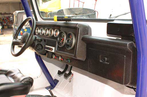

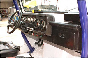

    E aí Pessoal
    Vou colocar as fotos da Deep Tec aqui
    No meu caso o painel é liso, esses da foto são rusticos 8)

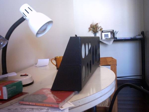

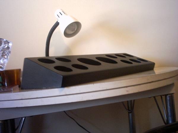

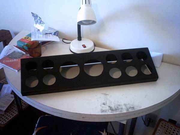

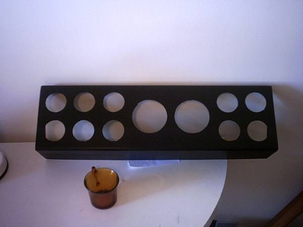

    Fala pessoal,
    Algumas fotos do painel, ainda não soldado no painel original:
    É bem simples, foi feito inclinado pra facilitar a visão dos instrumentos. Vai ser soldado no painel reto do jipe e pintado na cor da lataria.
    [ ]´s
    Land Rover Freelander 2 HSE 2008
    "Hold my beer and watch this"

    E aí Keko
    Belo Painel 8)
    Mas talvez, minha opnião , seria melhor fazer em fibra
    Motivo, talvez um dia vc troque a coluna de direção do seu jeep , e coloque um outro modelo, aí teria de fazer um outro molde pelo o q me parece nas suas fotos...
    Aí no de fibra seria somente laminar de novo o painel com fibra e colocar outra coluna
    Mas é só minha opnião
    Falou

    João, vou ficar com os da cronomac mesmo, ainda não comprei, mas vou usar a técnica do silicone como o Maurício disse. Cheguei a olhar instrumentos náuticos, mas acho que não compen$a , mas valeu a dica!
    Thiago, quanto à coluna de direção, não tem problema nenhum com o painel, pois ela não tem nenhum contato com ele, ela fica abaixo do painel, então se um dia mudar, muda só a direção, o painel fica .

    Belê Keko
    Então, porque eu perguntei, no meu caso como vc viu nas fotos, esse painel da DeepTec, pega o painel inteiro do Jeep, e vai até bem abaixo do vidro sua instalação
    Se eu colocar uma coluna, por exemplo do corsa, vou ter de cortar ali bem abaixo do painel. Se um dia quizer trocar por outra, é só laminar de novo aquela parte cortada com fibra e aí é só colocar outra
    Bom, mas se vc já fez ele para não prejudicar nesse ponto beleza pura 8) . Então estive pensando na vedação, e acho q aqueles copinhos, que são suportes para esses relógios em veículos q não tem como instalar no painel, acho q se dariam bem para vedar a carcaça dos relógios, Seria instalado normalmente o relógio no painel e somente incluiria esse copinho atrás dele, no painel e vedaria somente a parte da frente com silicone transparente Acho q daria certo
    Q vc acha???
