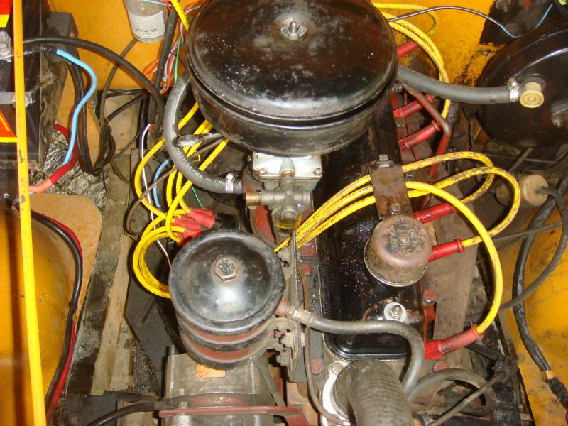

    6cc??
    FMSJEEP75 olha a foto do motor, eu creio que seja um bf-161 de 6cc, o carro ainda está em Natal por isso não sei te precisar se são 6cc, como sei que vocês só em olhar o motor sabem tudo, tirei essa foto semana passada pra mostrar.
    Segundo o antigo dono me falou, ele nunca trocou nada do carro, vai saber né?
    ANTONIO UMINO realmente ele anda normal, mas fiquei com medo de andar depois que o mecânico lá de Natal disse que pode quebrar as outras engrenagens caso essa engrenagem se solte.
    VAVARUSSO valeu por este contato também, estava em petrolina semana passada comendo carne de bode lá no bodódromo (hehe.. se vc conhece sabe que é bom.) estarei lá garimpando em breve. Muito obrigado!!!

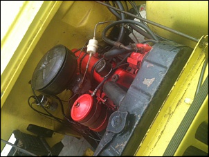

    Caro Geovani, também estou aqui para aprender. É só vc contar o número de velas. O 6 cil. usa 6 velas e vc verá os seis cabos sobre o motor, segue foto anexa do meu motor. Pela foto e pelo ano de seu Jeep, 1967, o motor original é o 6 cil. Me parece ainda que ele foi pintado e possui uma adaptação na parte superior frontal direita próxima ao radiador que pode ser algo ligado a direção hidráulica, se ele tiver. Me corrijam se eu estiver errado, mas o original 1967 é 6 cilindros com cambio 3 marchas. O que pode ter havido é a troca de sua caixa de marchas original de 3m para a 4 marchas. Mas não se preocupe, isso não desvaloriza seu jeep em nada, muito pelo contrário, tem muita gente que prefere o 4m e faz essa troca. No meu caso continuo adepto do 3m com o BF 161 6 cilindros. Abraço. Ah se puder mande outra foto mostrando a lateral do motor para que eu possa visualizar melhor. Caixa de Marcha-dsc03014-05-2012-27-.jpg
