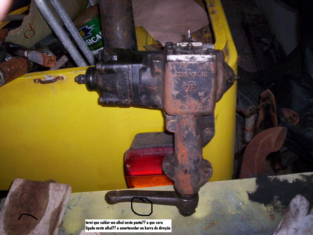

    tem que soldar ??
    bah galera to meio perdido nesta foto esta marcado o lugar onde devo soldar um suporte "olhal"" no braço da cax de direção o que é ligado la é uma barra de direção dolado esquerdo ou é o amortecedor de direção ?? tenho as fotos da qui + não tem muitos detalhes
    Miniaturas de Anexos Miniaturas de Anexos tem que soldar ??-imagem_005_info_208.jpg

    kiko ribeiro, meio confusa tua pergunta, mas esse local que tá marcado na foto serve sim pra adaptar um amortecedor de direção.
    Na extremidade (logicamente) é onde se fixa uma das barras de direção.
    Tem algumas fotos no tópico sobre caixa de direção hidráulica
