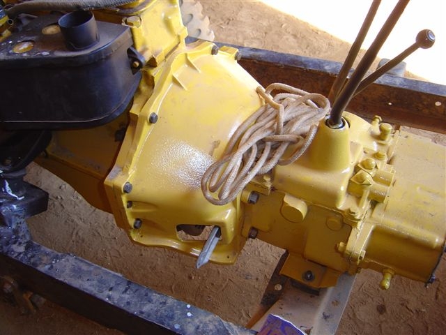

    eu acabei de fazer esta adaptação no meu veiculo, eu não usei flange nenhuma! e a distancia do motor com a parede corta fogo ficou parecido com a foto acima, pensei que iria ficar mais proximo!
    Na minha opinião, se for mudar a posição, mude do conjuto todo (powertrain), não mexa com solda no eixo piloto, pois o mesmo requer um bom torneiro e soldador, já pensou se ele fazer KHda no seu eixo piloto!!!
